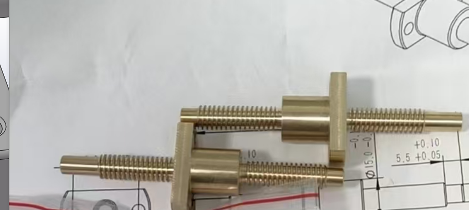

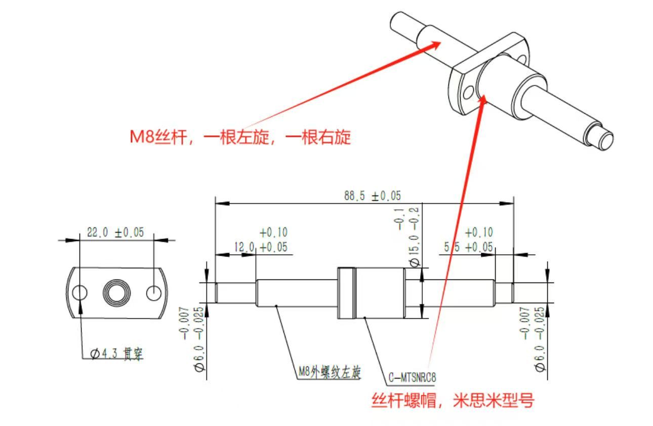

麻烦大家帮忙看看这个零件有什么问题
发表于 2025-6-11 16:44:00 | 显示全部楼层 |阅读模式
麻烦大家帮忙看看这个零件有什么问题
发表于 2025-6-11 16:51:34 | 显示全部楼层
你为啥一个加工件一个外购件画在一起当成一个零件图画
但是那是标准件供应商的图纸,我们自己给加工厂的加工图纸不一样吧。  发表于 2025-6-12 09:35
很多都这么画的吧,包括导轨。这种标准件了,一般供应商过来的图纸也是这样的。  发表于 2025-6-11 20:23
上银的图也是这样的,别人的图,当然,我一般是分开出  发表于 2025-6-11 16:58
发表于 2025-6-11 17:11:30 | 显示全部楼层
这图不符合国标的相关归定。公差给得太小,加工难度太高。
那个公差严?具体指一下,盲僧  发表于 2025-6-12 17:04
发表于 2025-6-11 17:25:31 | 显示全部楼层
固定端是不是少一段台阶轴啊,轴承位也没有螺纹
看了啊,确实少这俩啊  发表于 2025-6-12 17:11
仔细看图  发表于 2025-6-12 17:05
发表于 2025-6-11 17:26:51 | 显示全部楼层
粗糙度 同轴度不得标一下
不是图纸,是零件的问题  发表于 2025-6-11 17:29
发表于 2025-6-11 17:45:40 | 显示全部楼层
你这本来两个零件,画成一张,别人不给你当一个零件加工了?
哈哈,加工厂也是傻子,估计是有过节  发表于 2025-6-12 17:06
就是这样,嘿嘿  发表于 2025-6-12 08:47
丝杆螺帽是不是得2个啊,一个左旋一个右旋?  发表于 2025-6-11 17:49

发表于 2025-6-11 21:36:58 | 显示全部楼层
你这是装配图,不是零件图,一般在说明书中会出现,仅仅告知个零配件的安装位置。
