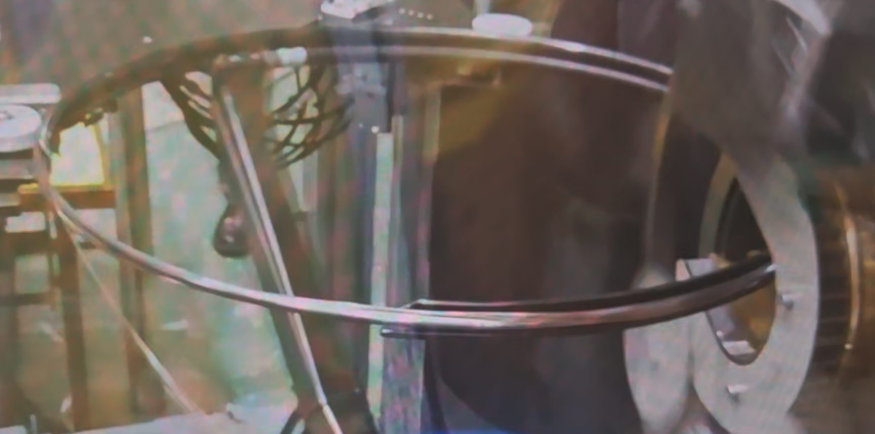

哪位大佬帮忙看看钢圈上的空心圈是怎么加工的?

给我一把锤子 跟铁皮  我手动给你敲出来

发表于 2025-6-9 18:26:51 | 显示全部楼层
冲压一次成型
发表于 2025-6-10 08:05:03 | 显示全部楼层
是不是弹簧机做的,,,,,
发表于 2025-6-10 08:14:16 | 显示全部楼层
滚压成形的
发表于 2025-6-10 08:54:56 | 显示全部楼层
半空心管成品,再折弯
发表于 2025-6-10 09:13:12 | 显示全部楼层
钢管成型后,再切出来是否可行
发表于 2025-6-10 19:08:12 | 显示全部楼层
看不太清楚,不知道精度要求高不高,如果不要求尺寸公差其加工方法可以找一位高级钣金工就能敲出来或滚压出来。也可以用弯管机将无缝管弯成型后切割后打磨完成。但都很难批量生产。

巴铁制作钢圈
https://www.bilibili.com/video/BV1bcQdY3ET2/?spm_id_from=333.337.search-card.all.click&vd_source=1c62fcf95a471c0bbcf96315ffd48cba
https://www.bilibili.com/video/BV1VeX8Y2EE4?spm_id_from=333.788.recommend_more_video.1&vd_source=1c62fcf95a471c0bbcf96315ffd48cba
