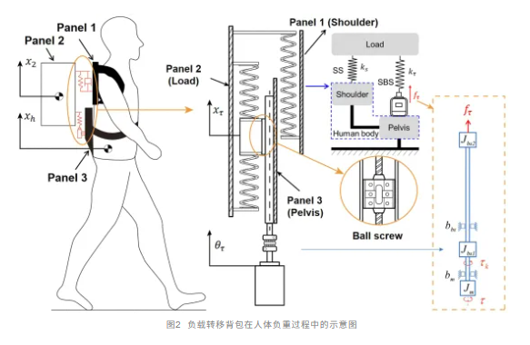

在长距离行军、户外探险、应急救援等长时间负重行走的高强度场景中,传统背负系统会将负载产生的垂向惯性冲击,毫无缓冲地直接传递给使用者,这极易引发肌肉疲劳与关节损伤。与之形成对比的是,主动悬浮背包融合可穿戴技术与主动控制机制,能够动态调节负载与人体之间的相对运动,在降低负载冲击力、提升使用者舒适性与代谢效率方面展现出巨大潜力。
围绕主动悬浮背包的主动控制策略与人机交互性能,近年来众多科研人员展开了深入研究,并相继提出基于步态识别、动态反馈和能量补偿等多种控制方法,在减轻人体负担、提升人体运载代谢能效率上取得一定进展。但相关研究普遍对复杂步态与突发扰动适应性不足:一方面,控制策略过度依赖稳定节律;另一方面,结构设计缺乏对负载传递路径的有效调节能力,导致难以与人体运动实现良好协调。
如何构建一种能够兼顾多地形适应与负载主动转移的智能背负系统,已然成为降低人体运载负担,提升人体运载效率的关键突破口。
▍开发负载转移悬浮背包系统,突破复杂环境适应性难题
面对上述挑战,来自华中科技大学的黄剑、曹瑜团队,在国家自然科学基金和国家重点研发计划等项目大力支持下展开深入研究,并成功开发出一种具有生物启发式振荡隔离的负载转移悬浮背包系统。

这个不是和之前国外那个在背包上装两条滑轨一样好笑,只有你和背包同频的时候才省力。真正的徒步探险纯纯的累赘,但是正常人谁会背着个包慢跑啊。

这包自重得多少哦

这个包比正常包本身就得重吧,实用性有效么
