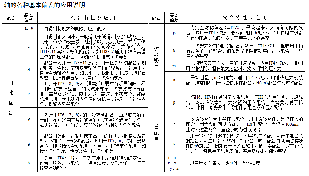

孔与轴的间隙放多少为好?

不同的使用场景、使用精度,配合精度不同

推荐一本书:公差与配合 能看完就能有答案

过盈公差,大厂冻,小厂烧,路边哐哐敲

看具体情况  你需要过渡配合 过盈配合  还是间隙配合
