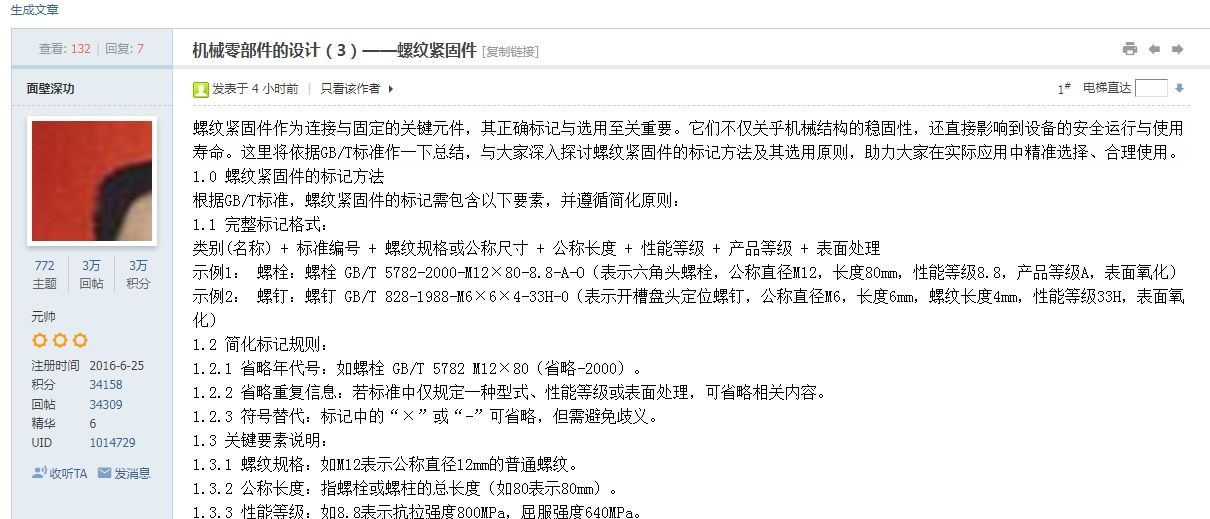

都出新GB了,还在说老标准,还有很多人好,一群也像个搞设计的,为什么就不更新自己的知识呢,系统学习专业的东西,学专业的东西还像看手机学科普的东西一样

GB/T828的最新版本就是1988版,GB/T 5782才有最新版2016。
不过确实有点搞笑的是那家伙竟然不知道GB/T 1237规定了紧固件的完整标记内容及顺序,包括紧固件名称、标准编号、型式与尺寸、性能等级或材料、热处理硬度、产品等级、扳拧型式、表面处理等

这基本就是机械设计手册第6版的内容,那时候5782标准是才2000版本,一般年份都省略的,没专门说真没注意过
把机械设计手册一页一页的拆开发出来,便于大家学习。  发表于 2025-6-7 15:39
