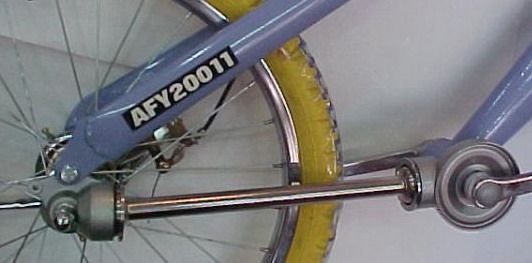

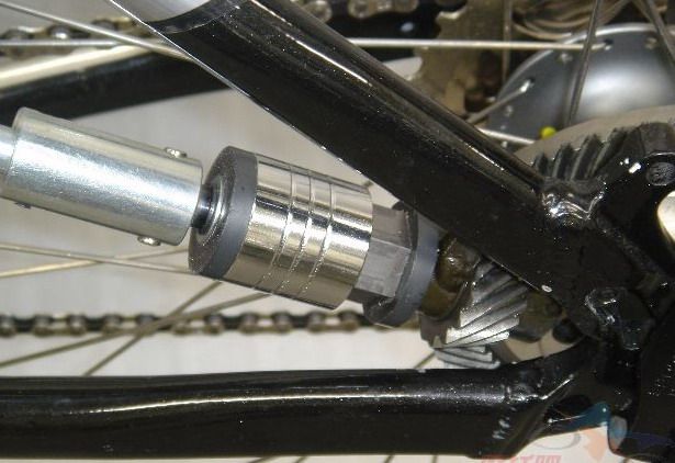

也有轴传动的
发表于 2010-12-14 11:26:50 | 显示全部楼层
轴传动

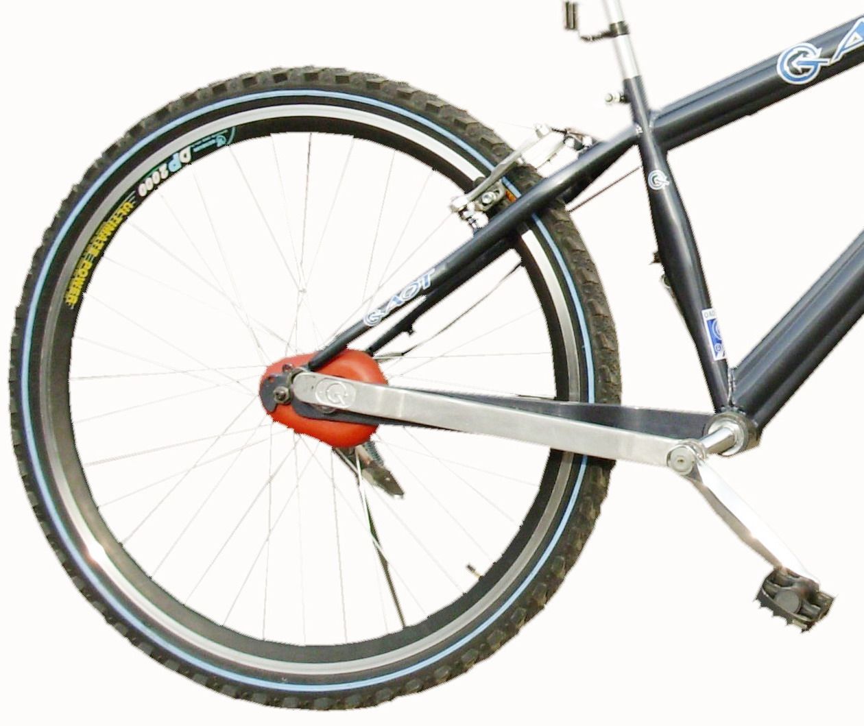

发表于 2010-12-14 11:30:28 | 显示全部楼层
摇臂齿轮传动
