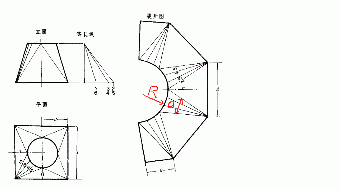

大家好,我想画天圆地方的展开图,一直用作图法加计算画展开图,计算仅仅是勾股弦三角计算斜边长度;天圆地方的展开图是四个三角形和四个弧形可展曲面组成,有没有一种解析法,通过计算算出弧形曲面展开后的角度a和弧的半径R,从而直接画出来,因为毕竟作图法精度受划分点数的影响。

为什么不用3D软件画图再展开?
什么插件  发表于 2025-6-3 16:49
安装个插件就可以在二维软件中展开了  发表于 2025-6-3 15:47
没有,我们画图都是二维  发表于 2025-6-3 15:27
发表于 2025-6-3 15:49:55 | 显示全部楼层
用cad已经很精确了,,,,,,
如果不是函数曲线,就不能计算出来,只能用作图法无限接近  发表于 2025-6-4 07:58
不是圆弧,,,,  发表于 2025-6-3 17:01
要分很多点,而且样条曲线也近似,还有那四段曲线是不是圆弧  发表于 2025-6-3 16:51

用你说的方式展开,那通过什么方式加工出来呢?如果也是通过折弯加工出来,那你算出来的就是不准的,折完之后会长出来一点

现在技术员基本都是用三维软件直接展开了,想学传统手工放样你得去问钣金店老师傅
