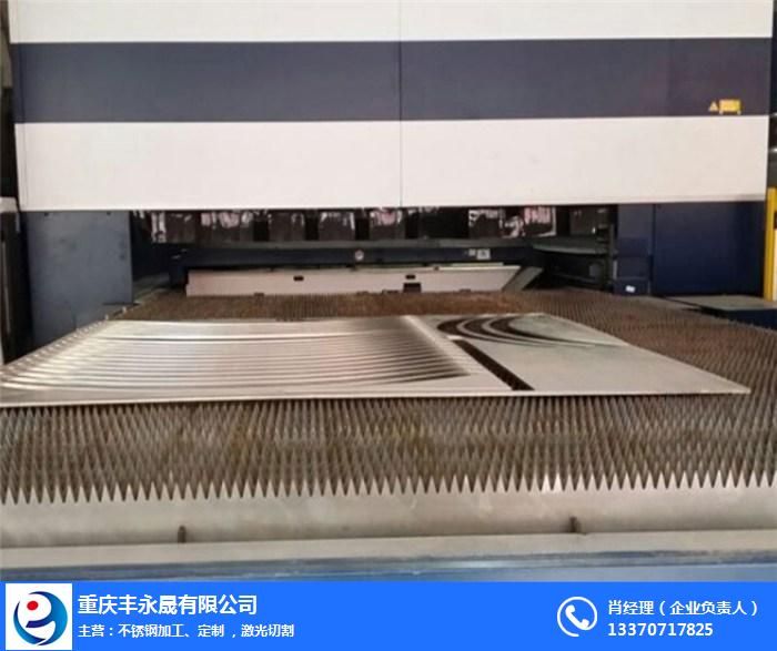

激光切割床用很多“锯条”支撑工件。时间长了,锯条就变形了,还粘着焊渣。
如果取下来翻新一下,能不能继续使用,是不是个生意?

不是生意,对激光厂来说,这个成本接近0,他可以自己切,不用的卖废品,你翻新的比他用料切的成本还要高,

之前出了个专门清理焊渣的设备,实际用了证明是智商税,不好用。基本都是半年到一年之间换一次,自己割。

物资匮乏才会想着翻新,在物资过剩的条件下,翻新比造新的成本更高

这个根本不值钱的,用剩下的边角料就用不完

我们都是自己割。每年换一次。
