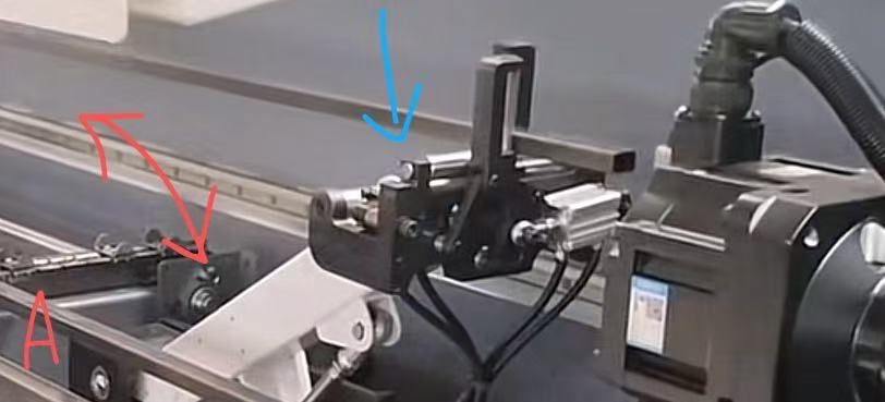

各位前辈好,如上结构是一个支撑结构,白杆在气缸的支撑下绕着A点旋转,蓝色所指的是
发表于 2025-5-27 00:53:07 | 显示全部楼层 |阅读模式

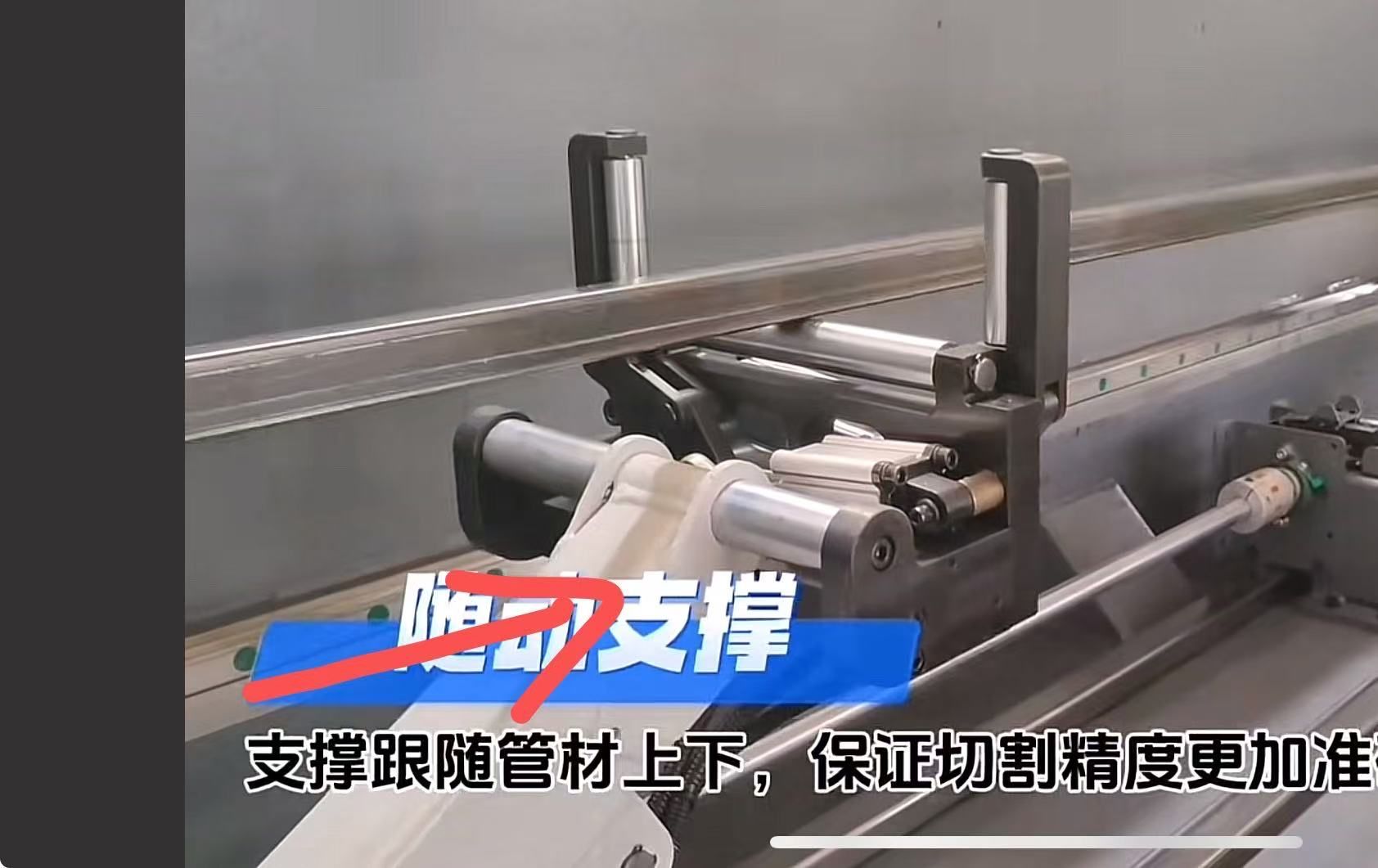

各位前辈好,如上结构是一个支撑结构,白杆在气缸的支撑下绕着A点旋转,蓝色所指的是一个夹持机构,想请教一个这个黑色的夹持机构是怎么保证在白杆旋转的过程始终保持水平的?
还请各位前辈赐教
发表于 2025-5-27 08:34:25 | 显示全部楼层
平行四边形机构认识不  就是那个东西,固定边对面那杆  一直跟固定边平行
发表于 2025-5-27 08:54:50 | 显示全部楼层
加个平行四边形机构
发表于 2025-5-27 19:14:17 | 显示全部楼层
平行四杆机构。机械原理上的基础知识 。
发表于 2025-5-27 22:19:23 | 显示全部楼层
这就是平行四边形结构,同时也叫平面连杆机构。在机械基础中有专门描述。
 楼主| 发表于 2025-5-28 00:44:27 | 显示全部楼层
深圳晨夕 发表于 2025-5-27 19:14
平行四杆机构。机械原理上的基础知识 。
前辈能不能指点一下 我没看明白这个是怎么形成平行四边形机构的
发表于 2025-5-28 07:23:19 | 显示全部楼层
设计成四连杆机构
发表于 2025-5-28 08:12:11 | 显示全部楼层
四杆机构
发表于 2025-5-28 12:47:41 | 显示全部楼层
你看这个支撑杆,他会是只有一个吗?肯定不是,不然两张图的钢筋支撑位置就明显对不上了
所以这就是一个下固定面+2支撑摇杆+一对杆的平面四杆
发表于 2025-5-28 17:22:30 | 显示全部楼层
门口的闸机,平行四边形
