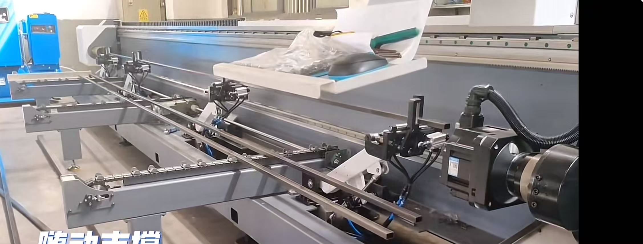

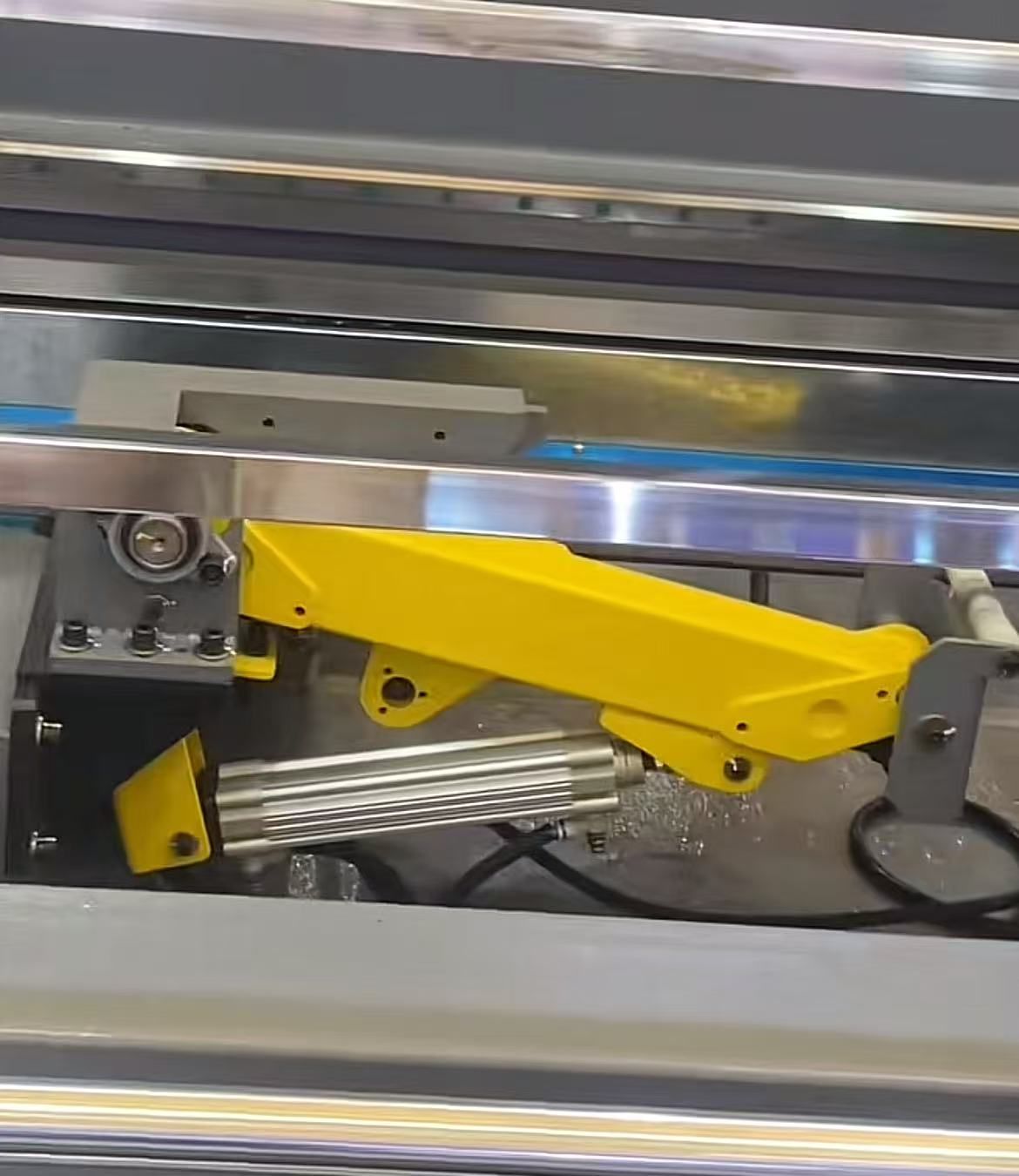

各位前辈好,如上结构是一个支撑结构,白杆在气缸的支撑下绕着A点旋转,蓝色所指的是

想学SLD.vba 发表于 2025-5-28 12:47
你看这个支撑杆,他会是只有一个吗?肯定不是,不然两张图的钢筋支撑位置就明显对不上了
所以这就是一个 ...
您看这两个全景图片呢,没看出来是四个杆件呀,只有长杆通过轴承座铰接,带滚轮的支撑部分与长臂单铰接。还望前辈指点一二
 楼主| 发表于 2025-5-28 23:33:19 | 显示全部楼层
huql808 发表于 2025-5-27 08:54
加个平行四边形机构
这个是全景图,都是代滚轮的支撑结构可以随着杆件旋转一直保持水平,我没看明白平行四边形机构在哪 还请前辈置顶
