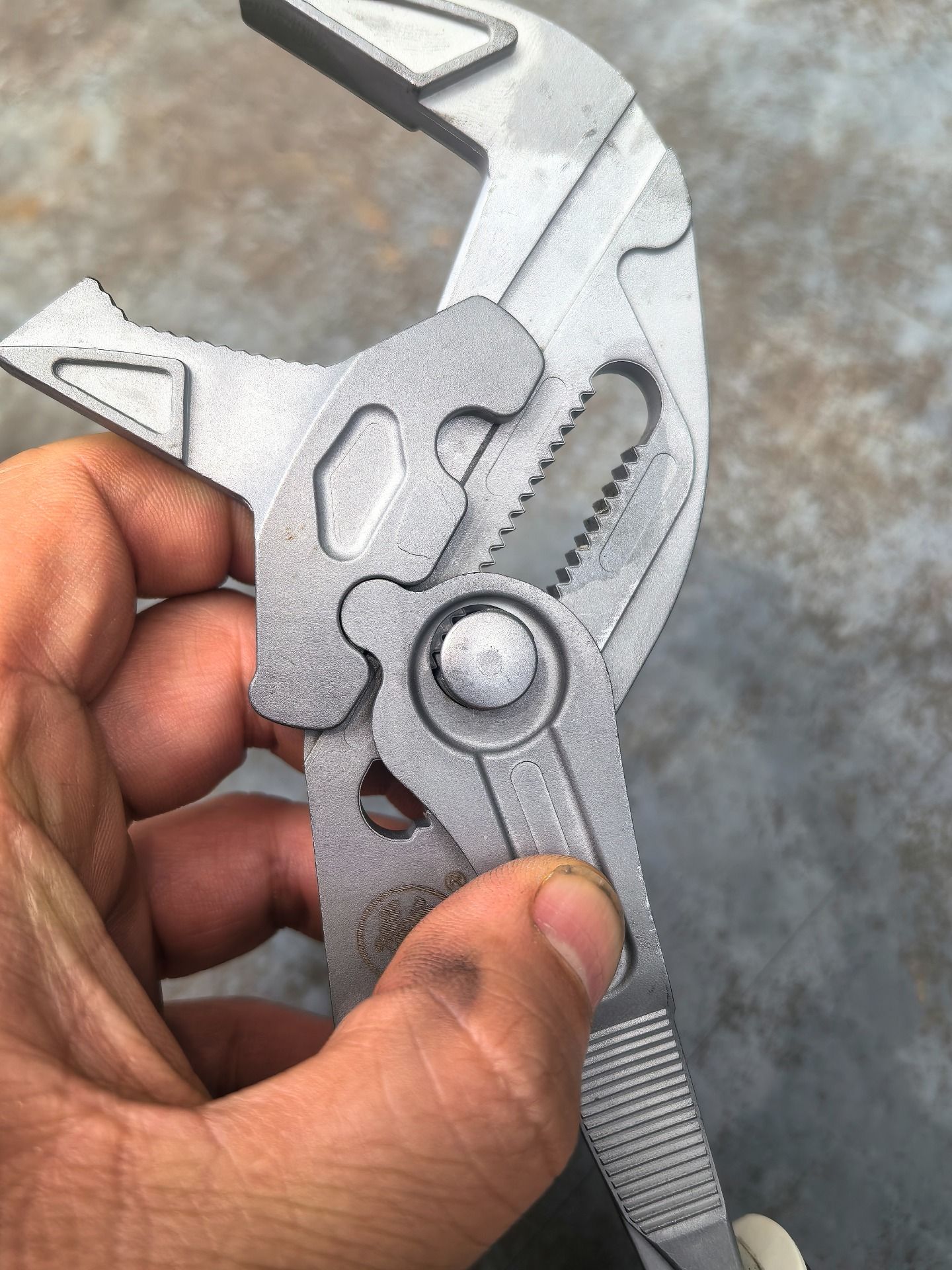

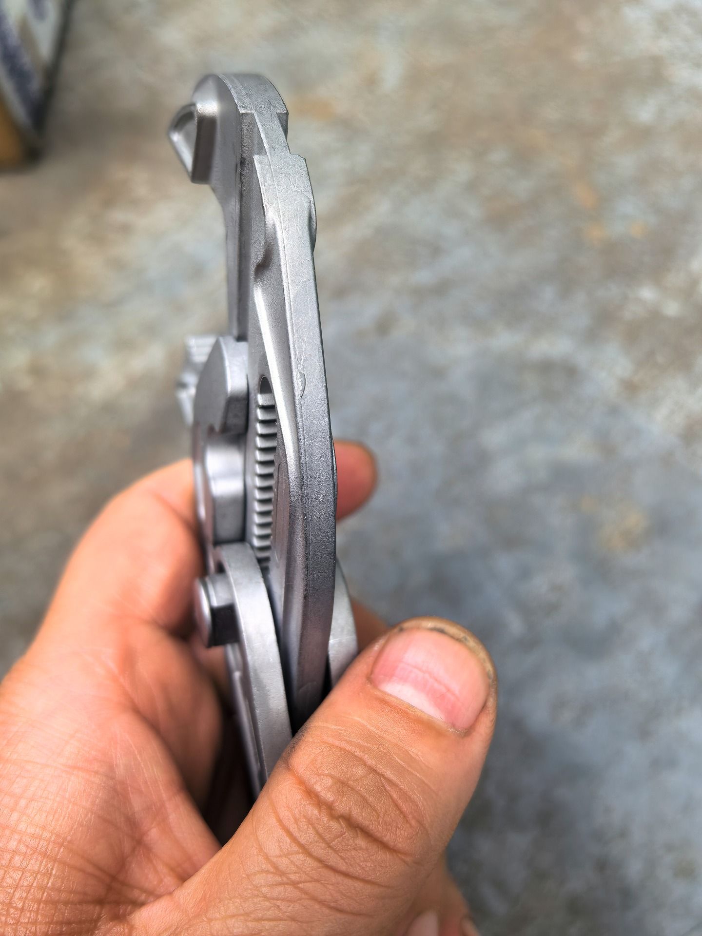

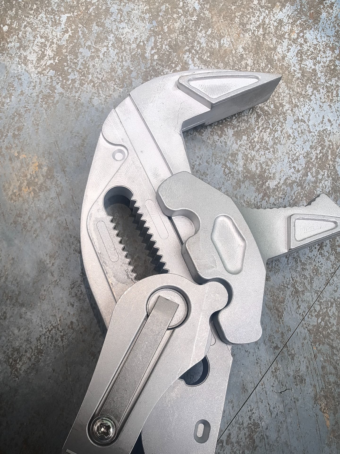

这玩意99元含运费,比进口品牌的两三百元要精细很多了。它到底是精锻,还是精铸,还有人说是粉末冶金,目前推测是金属粉末注塑成新。但是这把工具是10寸规格,最长零件长度已经接近250毫米,如此长条状的零件金属粉末注塑成型能达到完美充型吗。目前可以确认的是这把工具是在国内制造的,材料是带磁性钢件的,不是有色金属材料。) Y7 W8 Y8 p3 L$ f8 `9 [

这个肯定是铸,分型线都能看到,,,,,,

表面做了喷砂处理,不看分型线的话,外观上是有些误解

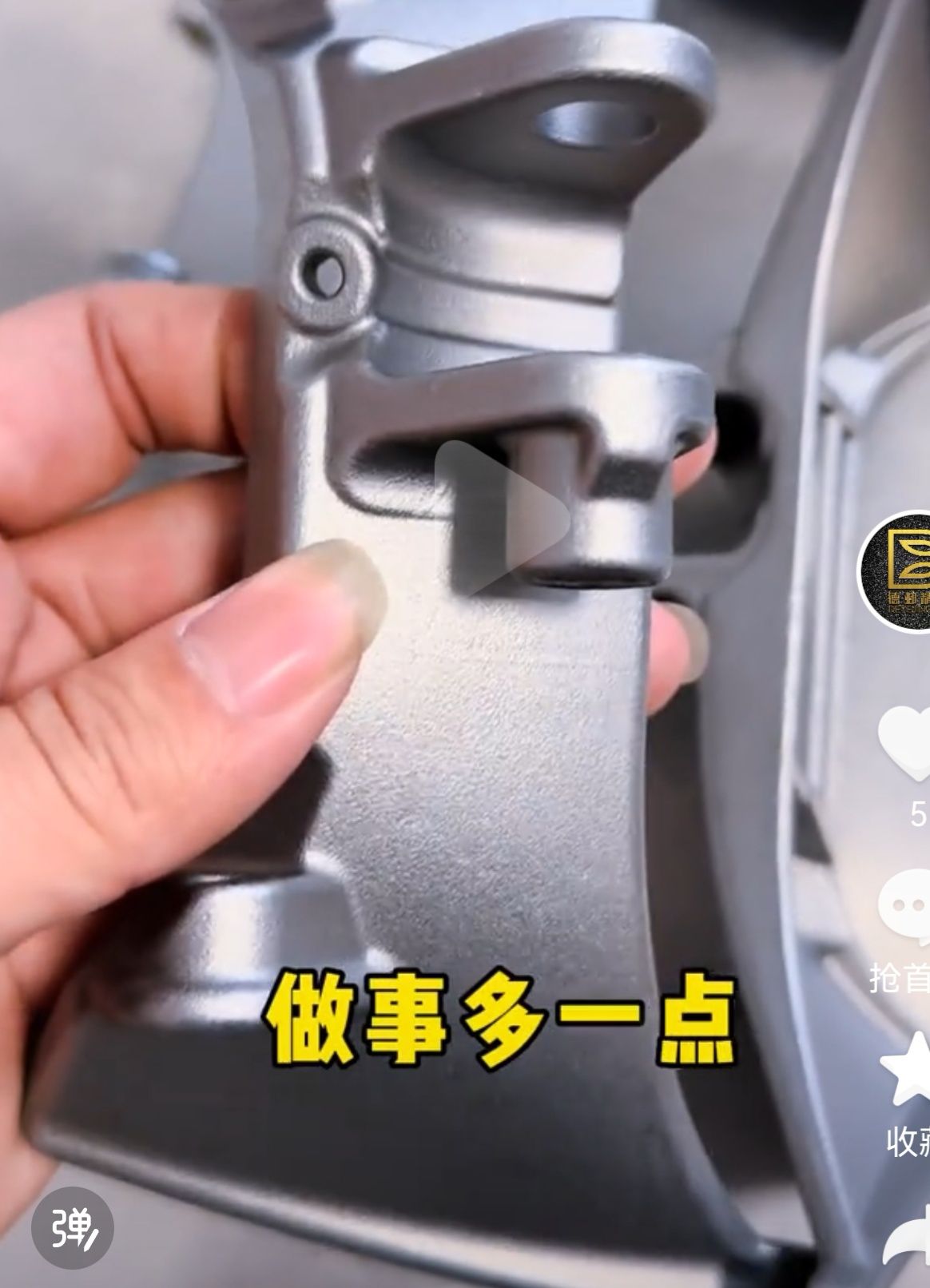

& x  k' ?. W% R0 l screenshot_20250525_141317.jpg screenshot_20250521_125529.jpg 抖音上找了几家精铸厂家的产品,主题产品与一些常见的硅胶模精铸件还是有一些差别的。两家精铸厂展示的精铸样件还是有密密麻麻的微坑,虽然采用抛丸加喷砂工艺可以改善表面光洁度,但是同样也改变了一些形位尺寸,关键要达到主题那样的平整又带细磨砂质感,可是要耗费大量工时。8 b* I1 a# P3 f. f) U

压铸成型的

5 v- V% P& x! e目前黑色铁系金属的压铸工艺不可能满足批量生产要求啊,只有铁合金模具压铸有色金属产品。因为压铸模具(母体)和压铸熔液(子体)拉不开温差,模具自个很容易被融化掉,第一个产品跟第十个产品就走样严重了。。你这个答案除非你有成功批量案例,否则不能让人信服。

扳手类的工具,要热锻才行吧,, v) r0 B6 ?* u& I
加上后处理,就会很漂亮了,是个外观件和功能件,相对来说容易处理。

放大看小钳口根部 有一块没有打磨平整的凸起   大概能确定这个部件是红缎的
