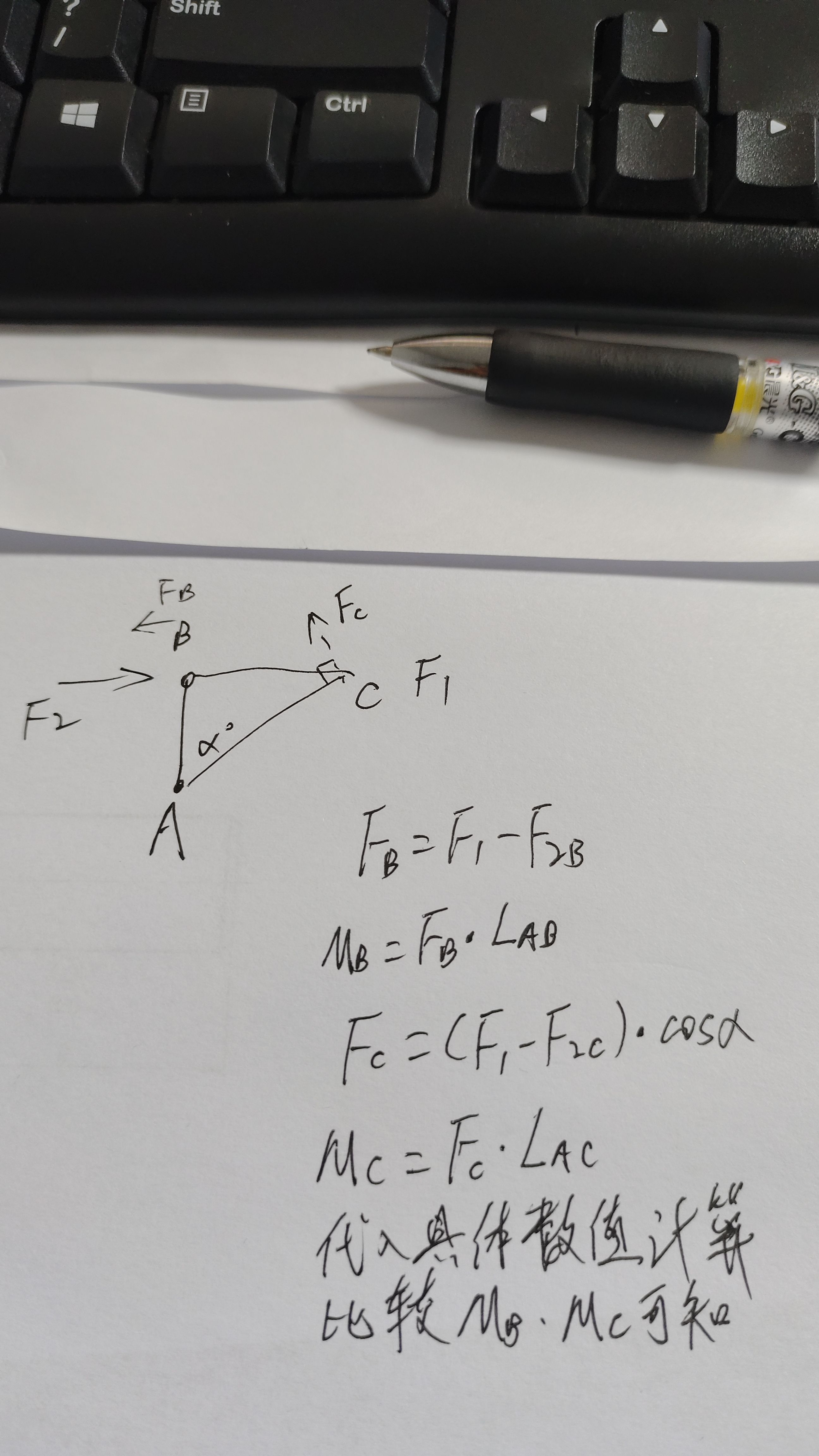

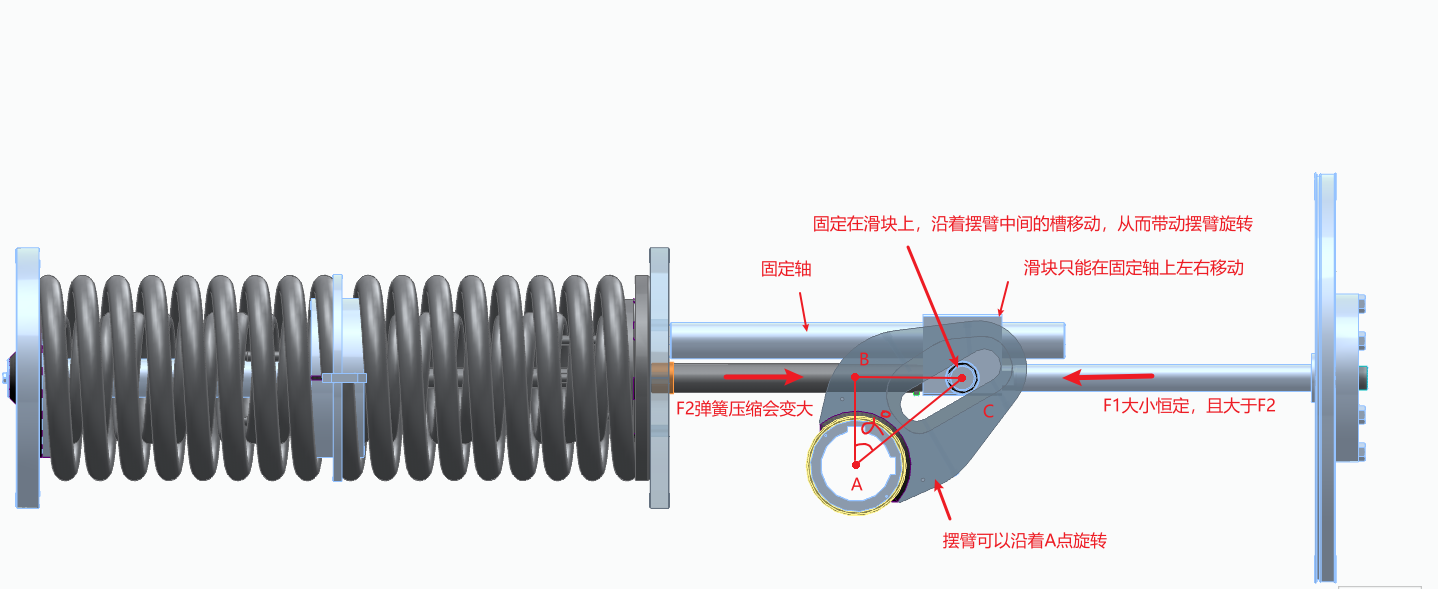

各位大佬,请求A点在α多少度的时候扭矩最小?我的理解是在-45°的时候,因为-45°的时候F2最大,所以F1-F2最小,力臂是恒定的。(但实际是0°的时候扭矩最小,这个实在无法理解,请求支援)

就是0°啊,,,,弹簧推力区别不大,力臂最短啊。

不考虑摩擦和重力等因素,这是我初中物理水平的计算方法,
不知道对不对。
 楼主| 发表于 2025-5-23 11:36:26 | 显示全部楼层
这是我的理解,无论多少度扭矩始终是T=F1*L2,那L2是固定的,F1最小的时候(弹簧压缩到最小,就是-45°的时候)不是扭矩最小吗?
 楼主| 发表于 2025-5-23 12:59:26 | 显示全部楼层
不知道对不对。
我也是这样算的,其实可以在简化一下,Lab=Lac*cosα, 其实简化下来无论什么角度 M=F1*Lab
 楼主| 发表于 2025-5-23 13:05:45 | 显示全部楼层
哥,你看我这公式,是不是无论α多少度,扭矩都是F1*L2,所以我认为阿尔法在-45°的时候扭矩最小
