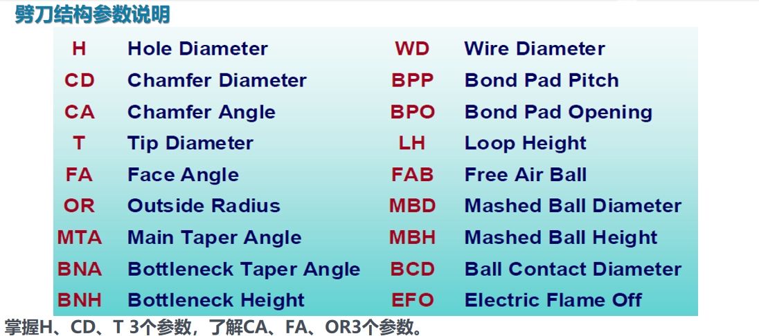

各位大神,谁有半导体行业内用的陶瓷劈刀(瓷嘴)加工设备的图,急,求。

我去年准备给某家公司供货所以有过调研,
现在陶瓷劈刀基本上都还是进口的,国产的用量都不是很大,应该说占得份额不是很大;潮州三环据说做的还可以;
在一个,工厂在用磨损之后会修一下,直到没办法在用;废料还会被回收,具体做啥我就不是很清楚;
第三个,因为属于耗材,卖价不低,一个几百块钱;基本上大公司内部有自己的小关系渠道;
所以我也就放弃了;

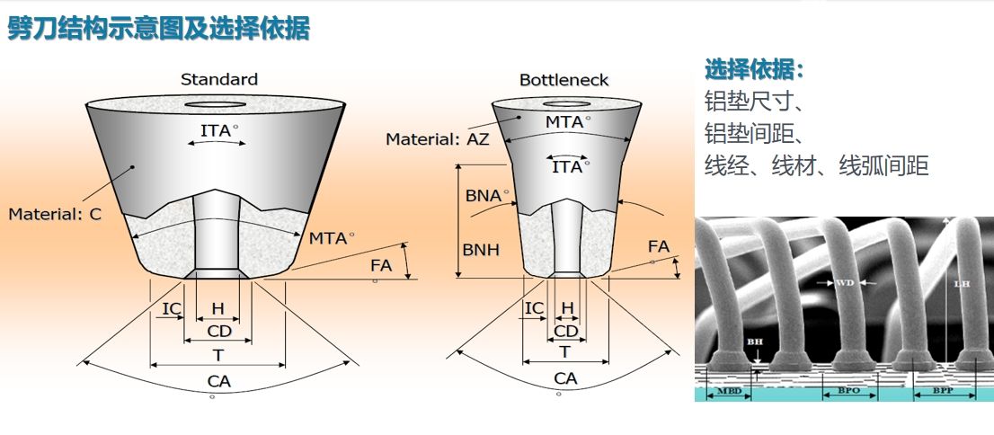

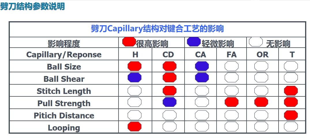

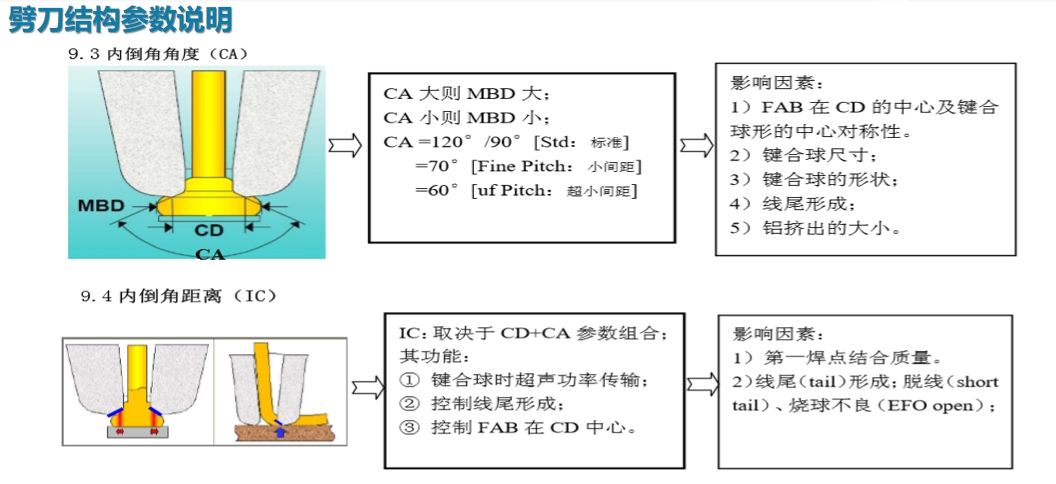

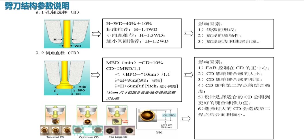

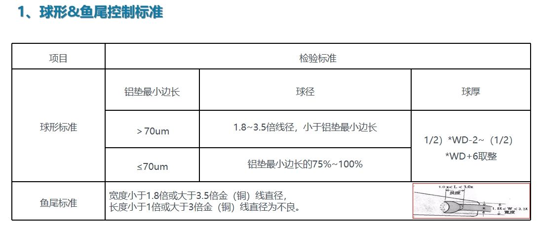

我给你看一下使用端做的方案图,你就知道劈刀精度和要求了;
发表于 2025-5-19 02:33:07 | 显示全部楼层
截图
