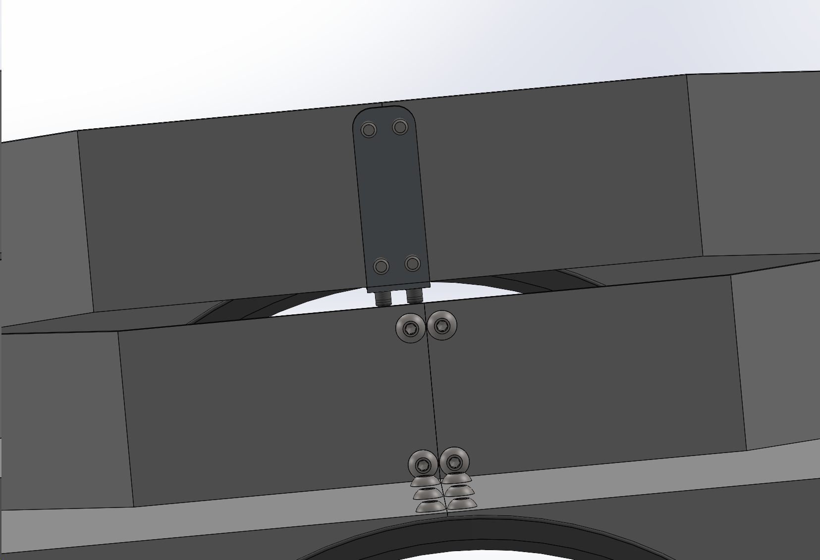

现在有两块钣金机壳,需要将他们拼接起来,目前采用的方式是用一块连接板上面攻丝,用螺栓把这三块板子连接成一个整体。感觉不美观,请问大家有没有更好的办法
补充一点,这个地方要活动连接,需要反复拆装的
发表于 2025-5-14 17:12:07 | 显示全部楼层
激光焊接
发表于 2025-5-14 17:14:02 | 显示全部楼层
铆接
发表于 2025-5-14 17:38:39 | 显示全部楼层
圈里面看不到的地方,焊耳朵连接,就是看不到锁螺丝
发表于 2025-5-15 08:29:57 | 显示全部楼层
经常拆上搭扣啊

发表于 2025-5-15 09:26:35 | 显示全部楼层
如果螺丝可以在钣金里面拧紧,应该在钣金内侧上焊接螺柱,然后连接板用螺母固定;要是只能在钣金外面拧螺丝,可以一侧钣金做段差,或一侧连接板点焊固定,这样只有一侧钣金需要螺丝固定;
发表于 2025-5-15 11:20:10 | 显示全部楼层
把连接板放到里面拧呗
