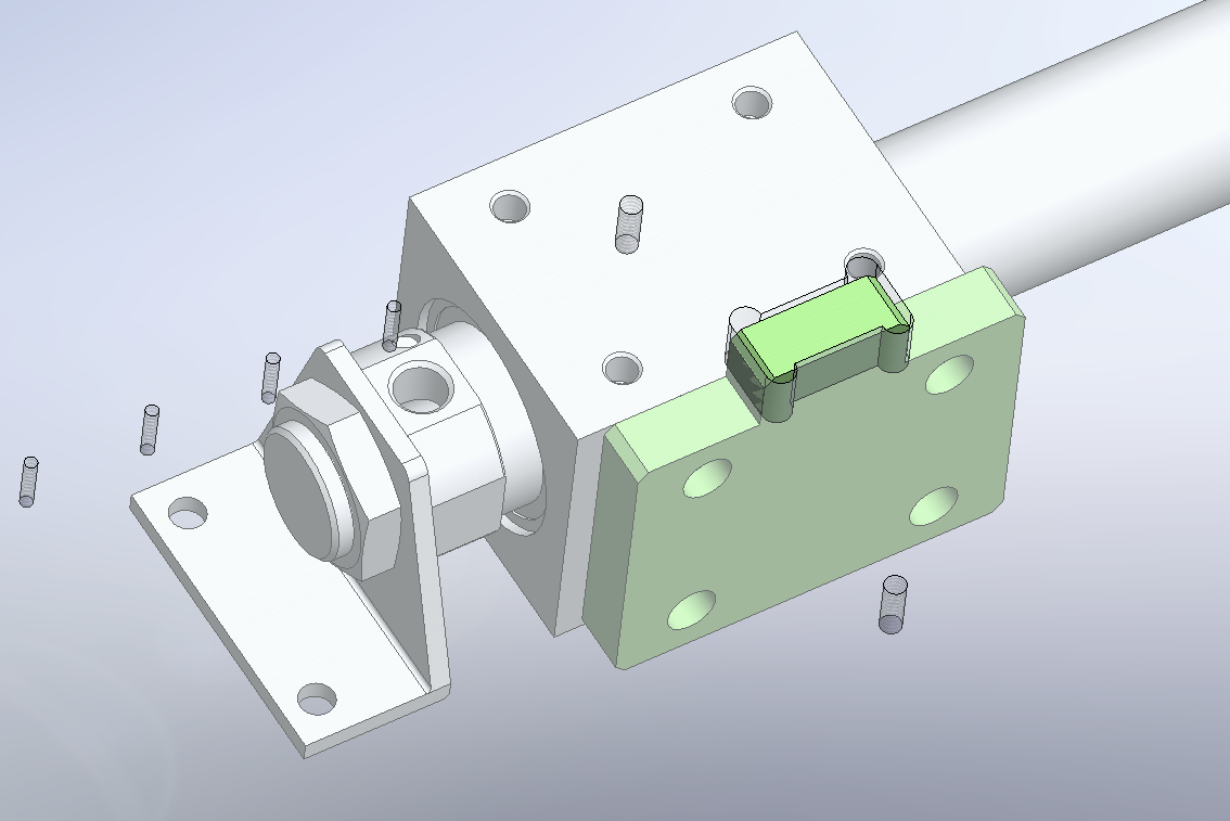

新手求解,为什么这个槽四周不做成R角,这样加工的优势是什么

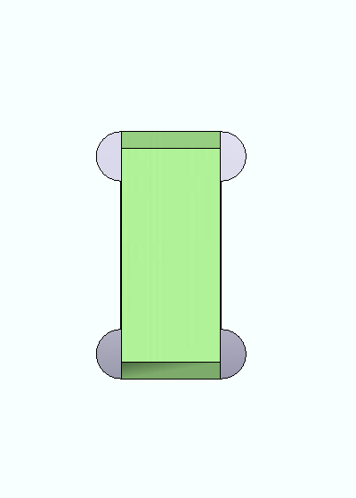

发表于 2025-2-17 14:35:58 | 显示全部楼层
为了一个正方体插进去的时候四个直角避位
发表于 2025-2-17 14:40:56 | 显示全部楼层
看使用场景,你画的那个R有可能会与配合件干涉

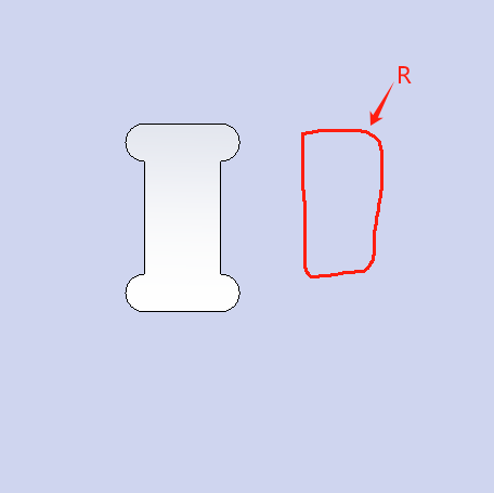

 楼主| 发表于 2025-2-17 14:52:04 | 显示全部楼层
与一个零件配合的,做浮动连接,但是其他工件做避空孔的也会这样设计,那四个孔也没有避开什么,做成圆角是不是会好一点
看不懂怎么浮动,意思 是绿色零件长度比槽要短?如果是四周R,当气缸工作时,绿色零件尖角会卡到槽的4个R角(也就是你说的R),存在卡死可能,也容易损坏零件  发表于 2025-2-17 15:00
 楼主| 发表于 2025-2-17 14:57:06 | 显示全部楼层
苏州自动化加工 发表于 2025-2-17 14:50
配合的零件都不说,让人猜?
这个零件是锁在无杆气缸上面的,这是伸出来的部分跟板子做浮动连接
发表于 2025-2-17 14:59:20 | 显示全部楼层
孔做成R角会与零件四个尖角干涉

这部分浮动连接是这样做的,气缸通过绿色的板子去带动上面很多孔的大板进行运动,但是我发现有的地方的孔也会做成这样,中间没有零件配合,像减重避空的槽,做成圆角也是能达到效果的
从你这个贴图看,如果矩形孔的四角不做这样的清角的话,就是会跟绿色工件的凸台四角干涉啊。  发表于 2025-2-17 18:12
