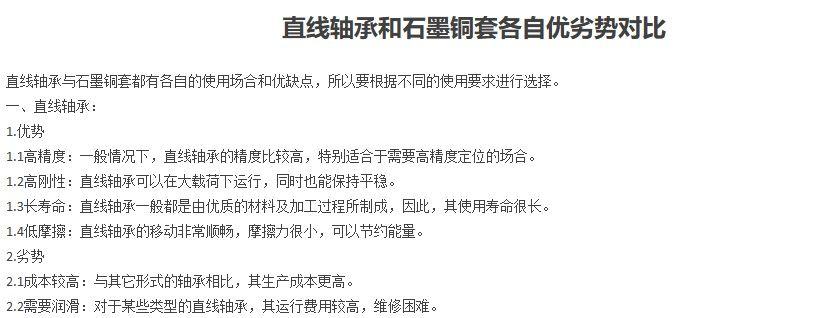

这是文心一言的回答吗  发表于 2025-2-7 16:54
发表于 2025-2-7 16:33:57 | 显示全部楼层
手摇的话,转速不会快的,用两种都可以,成本考虑的话,用石墨铜套
