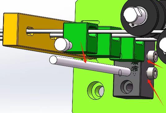

                各位大佬你们好,我刚入门机械设计行业没多久哈,今天在设计当中遇到电控方面的问题,我对电控部分又不太懂,特来请教各位大佬。
如图所示,如何让图中红色箭头上的方形铁块,掉下来接触到红色箭头所指的圆形铁棒,电机就断电停止转动?是用什么开关,或是用感应器去实现?
请大佬不吝赐教,不胜感激!

发表于 2025-1-4 15:29:02 | 显示全部楼层
装几个接近开关就行了
要热继电器做什么  发表于 2025-1-4 15:44
有行程开关,还得有接触器,按钮,热继电器等等。  发表于 2025-1-4 15:32

做设计要客观思维,养成了客观思维就很容易找到解决方案。
比如楼主说的棒和块接触,是有挤压碰撞的硬接触?还是刚触碰到就算?
电机停止转动,这个“就”如果指明响应时间(比如0.5秒内停止转动),那就能更好准确的确定选型。

 楼主| 发表于 2025-1-4 15:57:12 | 显示全部楼层
比如楼主说的棒和块接触,是有挤压碰撞的硬接触 ...
哈哈哈,非常感谢大佬指出我问题中不严谨的地方,做设计确实要养成客观严谨的思维。
方铁块和圆棒刚触碰,电机就在0.5秒内停止转动。
发表于 2025-1-4 15:57:56 | 显示全部楼层
以机床为回路就行,下面的棒子就是回路,碰到就发个信号,
不好意思,是我想岔了,中间过个中间继电器就行了  发表于 2025-1-4 16:04
这种做法貌似有时候会打火花,时间长了接触的地方会发黑  发表于 2025-1-4 16:02
发表于 2025-1-4 16:00:57 | 显示全部楼层
搭个回路,一旦接触到有信号就停转,之前我们做的卷料弹片上料就是这样的原理

 楼主| 发表于 2025-1-4 16:39:00 | 显示全部楼层
感谢馒头大佬,我也爱吃馒头哈,可否详细说明,或者您当时做的那台设备的回路电路,可否截图这部分参考一下
哈哈,构思巧妙,简单好用,赞  发表于 2025-1-4 16:50
就是类似测通断的探针原理,你买过米思米或者***的探针吧?  发表于 2025-1-4 16:47
当时我们结构上就是搞了个螺钉孔把两根线头连接在不同的件上,当弹片的卷料因为送料下沉长度不够以后就会绷紧碰到另一侧,这样就构成了回路,然后卷料电机转动放下一部分料,卷料耷拉下来不接触回路就断开了  发表于 2025-1-4 16:46
发表于 2025-1-4 16:40:24 | 显示全部楼层
行程开关呀
发表于 2025-1-4 16:40:27 | 显示全部楼层
我想到一个邪门的办法就是把电机和铁棒以及铁块并联在一起(可以通过捆绑导线的办法),这样一碰上去电机就被短路了,但是感觉这样做比较消耗保险丝。而且只是电机断电,惯性还在。
