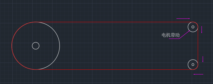

如图中所示,如果右边放两个大小一样的小同步轮,单边用电机驱动的话,右边的扭矩会不会也会放大?

扭矩等于牵引力*带轮半径。

你这问题,让我无言以对
右边上角的带轮连着电机,右边下角的带轮是个张紧轮,这楼主竟然问右边的轮的输出扭矩,真是奇人啊  发表于 2024-12-30 13:28

发表于 2024-12-30 14:04:36 | 显示全部楼层
请问楼主想问的是相对哪种情况下扭矩的变化情况?两边都用大轮子吗
发表于 2024-12-30 14:29:18 | 显示全部楼层
是为了避开其他吗,这样容易打滑啊,扭矩水平有限,不清楚了
发表于 2024-12-30 16:55:18 | 显示全部楼层
应该是左边的扭矩会不会放大吧,感觉楼主问题没描述清楚
发表于 2024-12-30 17:44:51 | 显示全部楼层
右边的扭矩不会放大,右边不会受电机扭矩影响,反而电机扭矩会根据右边的负责值变化。(有上限,超出上限,电机承受不了)

发表于 2024-12-31 08:41:18 | 显示全部楼层
不会放大,右边轮子包角会不会太大了
