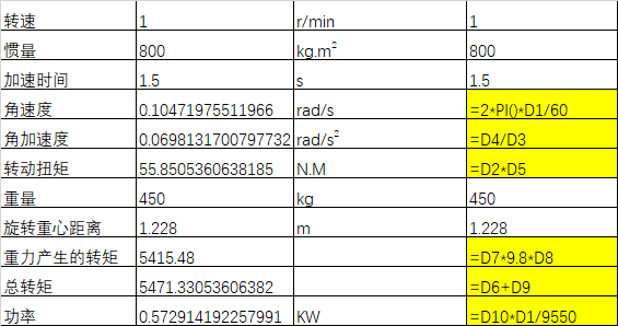

楼主: zhengyi320320
我这个扭矩算的对不对啊

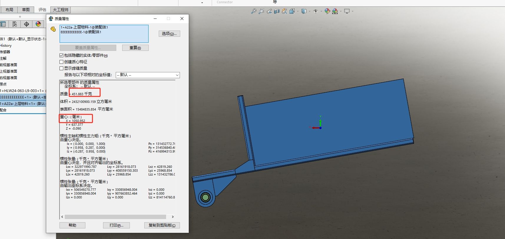

你这个重心在哪里?重心啊!!
发表于 2024-12-26 16:32:20 | 显示全部楼层
便于理解对应到平动就是提升一个物体力是mg+ma,你惯性矩乘角加速度只相当于ma,还少一个mg,也就是到重心力臂乘以重量
艹 要是算上重力的 那可大的多了  发表于 2024-12-26 16:55
发表于 2024-12-26 16:47:07 | 显示全部楼层
你的第一个图没加上塑料块啊。加上后,算出了惯性扭矩,还要加上塑料块重力对转动坐标系的力矩。你这个结构,电机也要变频带制动吧。
发表于 2024-12-26 17:38:17 | 显示全部楼层
重心X力臂,转动惯量X角加速度
 楼主| 发表于 2024-12-26 18:39:01 | 显示全部楼层
走江湖 发表于 2024-12-26 16:19
你这个重心在哪里?重心啊!!
我艹    按照你说的
那不得5000NM米了
不过是往下翻    不是往上顶    扭矩达不到   是不是也没关系啊
5000NM   压根就没几个减速机能达到的

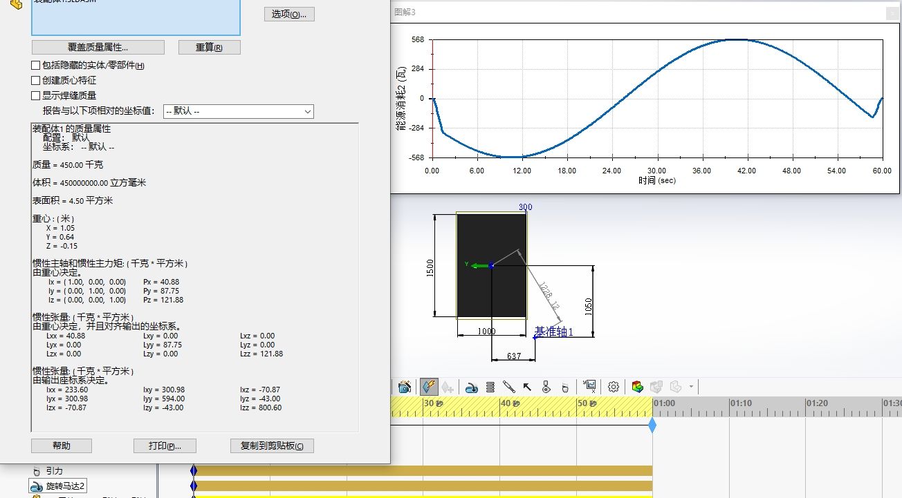

发表于 2024-12-30 15:54:28 | 显示全部楼层
旋转重心距离为1.228m(根据你的截图),下面参数是你提供的,惯量800kg.㎡,总重量450kg,转速1r/min,加速时间为1.5s,计算过程如图表格最后一列,后面用motion验算了一下,有点差别,结果为纯理论,安全系数自己加
