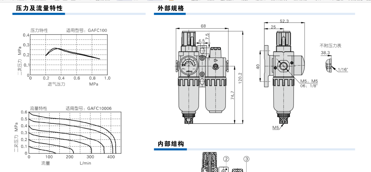

最近才开始着手第一个项目,气动二联件三联件的选型不是看这个耗气量吗?其他的手册都有额定流量这个参数,到亚德客的手册就看不懂了,只有个压力及流量特性图,这玩意咋看,有没有前辈指点一下。

发表于 2024-12-14 20:18:15 | 显示全部楼层
这个数据不是更准确吗?
发表于 2024-12-14 22:30:00 | 显示全部楼层
额定流量不是跟进气压力和管径有关吗?个人认为这个描述更准确。
发表于 2024-12-16 12:05:38 | 显示全部楼层
一般额定流量就是进口压力0.6Mpa 压降0.1Mpa到0.5Mpa的流量。

发表于 2024-12-16 16:33:26 | 显示全部楼层
相同进口压力下,不同设定压力和通过流量对应的减压阀出口压力。。。。。。。
