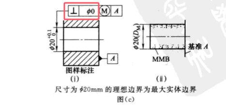

这里垂直度标了个φ0是什么意思?(出处是《现代机械设计手册》秦大同 谢里阳 第1卷第3章第3篇3-228页)

不好意思,不知道直接贴图片不显示,重新上传了
发表于 2024-9-23 12:26:02 | 显示全部楼层
看下右边那个图就理解了,在圆周内偏移都可以。垂直度加直径符号只有在被测要素是轴心线的情况下

 楼主| 发表于 2024-9-23 13:34:49 | 显示全部楼层
可是垂直度要求的数值可以为0吗?
正常车床的一刀下平面和孔,垂直度标注0.02  发表于 2024-9-23 16:01

 楼主| 发表于 2024-9-23 13:36:04 | 显示全部楼层

数值为0是要求完全垂直?

发表于 2024-9-23 13:49:10 | 显示全部楼层
里面那个带圈的M是啥意思

最大实体原则  发表于 2024-9-23 14:13
