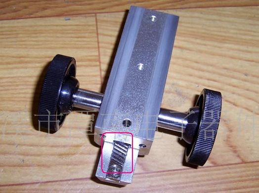

要做一个手动Z轴的升降台,类似显微镜结构---请教

看懂了,就是通过Z2和Z2'齿轮的差动来实现的,这种结构,是不是在粗调时,精调的旋钮也跟着转呀?期待高手答复
应该跟着转  发表于 2013-9-3 08:21
发表于 2009-6-7 13:03:20 | 显示全部楼层
我觉得是齿轮齿条实现粗调,然后再装一个齿轮结构,其中一个齿轮和粗调齿轮同轴,另一个齿轮模数改变而实现微调~~
发表于 2009-6-7 14:04:59 | 显示全部楼层
本人也没有见过,但有感于造车前辈的话,得出这样的结论:
粗调为第一级调节,可能用齿轮齿条结构实现快速调节!!
微调为第二级调节,它是第一级的一个部分,在第一级调节到位后,用微调旋钮采用螺旋实现第二级调 ...
老飘 发表于 2009-3-18 19:08
但是齿轮和齿条怎么实现自锁的啊。想不通
 楼主| 发表于 2009-6-7 14:55:43 | 显示全部楼层
21# 古城浪子
粗调时,精调旋钮不会旋转的,你可以仔细分析下15#楼的原理图。
 楼主| 发表于 2009-6-7 14:57:41 | 显示全部楼层
23# 龙之魂
齿轮齿条机构本身是不能够自锁的,但这里加了个摩擦轮,所以也能够达到自锁的效果。
发表于 2009-6-7 19:03:14 | 显示全部楼层
应该是行星摩擦轮。清华大学出版社 出版的一本叫“精密机械设计“有很多,这本书很好   56  RMB
 楼主| 发表于 2009-6-8 16:10:29 | 显示全部楼层
26# zhouyang
你说的是这本书吧:徐峰等著.精密机械设计[M]. 清华大学出版社 2005   们学校图书馆有这书,我看过。这书写得很全面的..

明天更好 发表于 2009-4-27 21:21
大家看下这样的一个机构能否自锁?该怎样自锁?
截图04.jpg 这是在网上找到的显微镜支架升降组照片。
