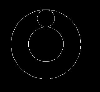

发表于 2009-3-18 20:27:37 | 显示全部楼层
我认为不是这样的```最大的为内齿轮。。第二大的为外齿轮。。。最小的为行星齿轮,最大的和第二大的为同轴```

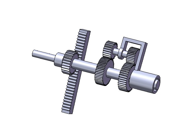

 楼主| 发表于 2009-3-18 21:01:07 | 显示全部楼层
大家好,多谢大家。  这是我用Solidworks画的一个简图,请各位指教!

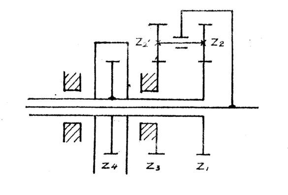

这是我从中国专利局查到的显微镜粗微调机构的原理图(如下图):

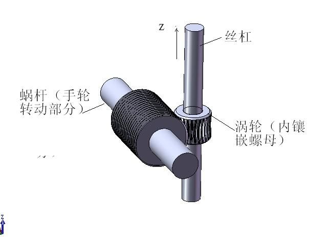

发表于 2009-3-18 22:59:44 | 显示全部楼层
看精度如何,还可以用蜗轮蜗杆再加一个高精度的螺旋传动可以实现你的升降。
 楼主| 发表于 2009-3-19 12:14:46 | 显示全部楼层
16# 悦耳
    精度要求达到1~3微米,同时要求重复定位。
 楼主| 发表于 2009-4-27 21:21:40 | 显示全部楼层
  大家看下这样的一个机构能否自锁?该怎样自锁?
加一组行星齿轮可以增大摩擦,达到自锁。但是如果负载重的话就不行了吧。Z2跟Z2'应该是一组斜齿轮吧?  发表于 2013-6-22 20:51
你好,不知道你现在这个装置采取什么什么样的方式,保证Z向自锁的。我现在也要做一个类似的东西,用直齿轮齿条不行,会滑。蜗轮蜗杆是可以解决,但是传动这块会很占空间。开始也是想到显微镜,一直没找到资料。  发表于 2013-6-22 20:45

发表于 2009-5-4 17:25:17 | 显示全部楼层
这个就是原理图
