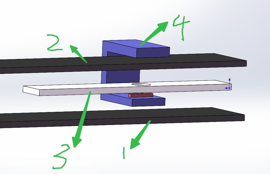

求助万能的论坛:

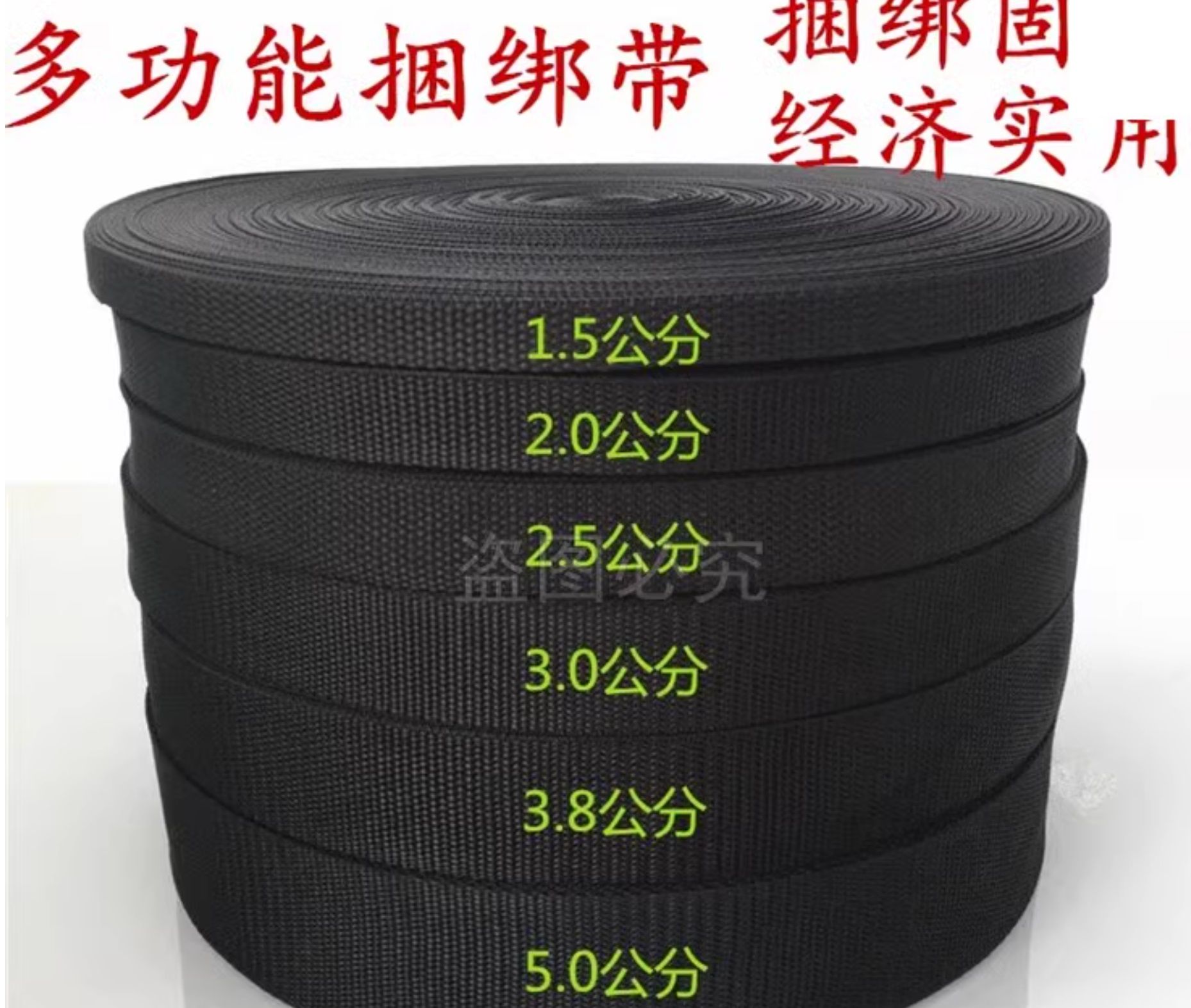

在一个槽里面,有两根完全一样的物料,一根静止,一根在拖动(速度约0.5m/s)
有没有传感器能够:在槽里面有2根物料,能够检测出拖动的那个物料缺料了。
物料:
绳带,如下图所示:
测试过的红外槽型开关如下:用来检测单根拖动物料,可以。
有没有合适的传感器,接触式,非接触式,红外,激光,都可以。
谢谢各位大侠指点!

补充内容 (2024-7-22 17:30):
我画个示意图。包括但不限于立式或者卧式,也可以其他的摆放方法。
补充内容 (2024-7-23 08:57):
如大佬@汤姆饿死了 所言,“是不是上下两卷料,要么上面一个动下面的等待,要么下面的动上面的等待?
” 正是。所以检测缺料要及时。

 楼主| 发表于 2024-7-22 17:31:51 | 显示全部楼层
好吧,我画个示意图。包括但不限于立式或者卧式,也可以其他的摆放方法。@卢Tiger

 楼主| 发表于 2024-7-22 08:21:00 | 显示全部楼层
卓越精英 发表于 2024-7-22 08:19
光纤,激光,都可以呀
可能我没说清楚,在一个槽里,上下有两层物料,一个静止一个拖动,需要检测拖动的物料是否缺料
好吧,我画个示意图。包括但不限于立式或者卧式,也可以其他的摆放方法。  发表于 2024-7-22 17:30
给个示意图,什么都明白了  发表于 2024-7-22 11:20

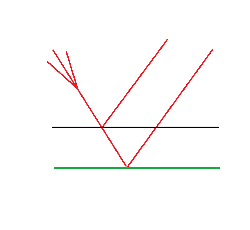

学渣渣 + 1 思想深刻,见多识广!
发表于 2024-7-22 09:25:34 | 显示全部楼层
是不是就是要区分当前状态物料是单层还是双层?
理论上测厚度是一个办法。但是两个物料不想接触,一个静一个动,会有剐蹭;还有就是厚度测不准,材质问题,和压力相关,压力越大,测出来越薄怎么搞  发表于 2024-7-22 17:53
如果是的话,机械夹子捏一捏测厚度?动的一侧用滚轮。  发表于 2024-7-22 09:27
