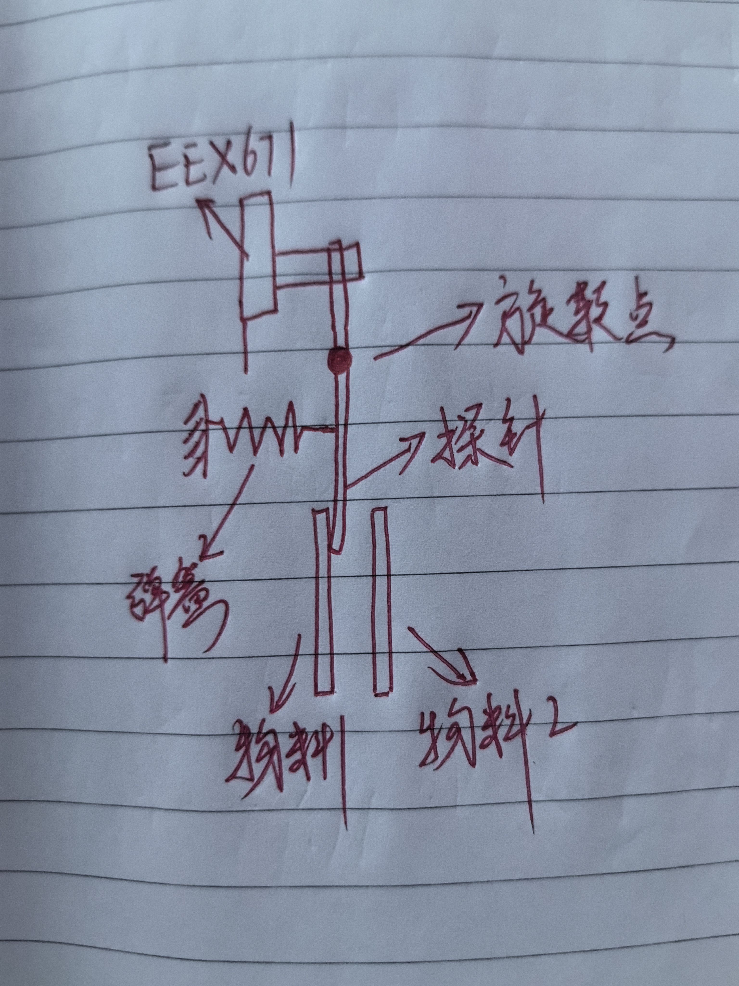

有没这种红外或激光传感器

发表于 2024-7-22 19:23:31 | 显示全部楼层
这么简单的问题 17216472619050.0031158000625171045.jpg http://www.cmiw.cn/forum.php?mod=attachment&aid=NTY0NDc4fDFiNWE2NTIwfDE3NjA5MzU4MDV8MHw%3D

有带探针滚轮的行程开关  发表于 2024-7-23 10:54
挺好的思路!  发表于 2024-7-23 09:17
探针这里加个滚轮,降低表面摩擦  发表于 2024-7-23 08:51

发表于 2024-7-23 08:29:06 | 显示全部楼层
搬砖侠 发表于 2024-7-22 19:23
这么简单的问题http://www.cmiw.cn/forum.php?mod=attachment&aid=NTY0NDc4fDFiNWE2NTIwfDE3NjA5MzU4MDV8MHw%3D
楼主只需要探测有无,这可能是个好办法。
楼主点评我的贴子说的“压力大变薄,压力小会厚”这个不会是问题,因为重点是探测有无,信号在一定范围认定有材料,超出认定无材料。应该是可以的 。
希望是:两个物料非接触,检测方法也是非接触,这是最理想的。  发表于 2024-7-23 08:53
还要及时检测出缺料;例如用滚轮转动来检测,滚轮有惯性,就不太好了。所以搬砖侠这个方案挺好的解决了惯性的问题。  发表于 2024-7-23 08:50
