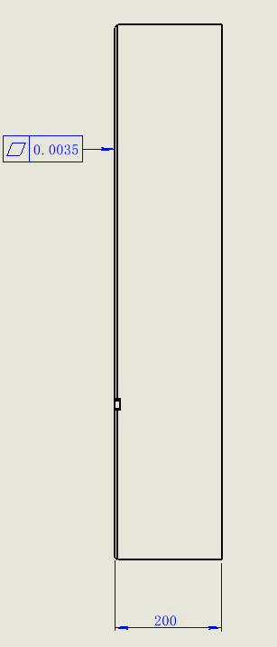

这个大理石按照000级精度加工,平面度应该是3.5um,那另一个面的平面度和平行度是多少?有什么经验公式嘛?
发表于 2024-7-6 16:20:34 | 显示全部楼层
另一个面没要求就是自由公差,
我加工面上面是做光学检测的,另一个面是安装面,如果没有要求的话加工怎么加工的,连基准都没有。还请详细讲讲  发表于 2024-7-6 16:55
发表于 2024-7-6 16:31:15 | 显示全部楼层
另一个面是安装面吗?
安装面下面是用气浮平台托着的  发表于 2024-7-6 17:11
平台安装后应该考虑是可调的  发表于 2024-7-6 17:04
那安装面的平行度应该有要求,但不需要太高。  发表于 2024-7-6 17:02
是的 安装在大的架子上  发表于 2024-7-6 16:52
发表于 2024-7-6 16:59:47 | 显示全部楼层
加工一个面成本很高的,,,,,
发表于 2024-7-6 18:50:08 | 显示全部楼层
另外一个面是安装面,通过支架调整就是了。平台要用的就一个面
面壁深功 + 1
发表于 2024-7-6 20:50:28 | 显示全部楼层
为了保证达到3UM,另外一面也要对称
那比如对称度或平等度要达到多少呢?  发表于 2024-7-7 12:27
发表于 2024-7-9 19:34:44 | 显示全部楼层
下面没要求,你有气浮,上面靠调气浮调平就好了。
