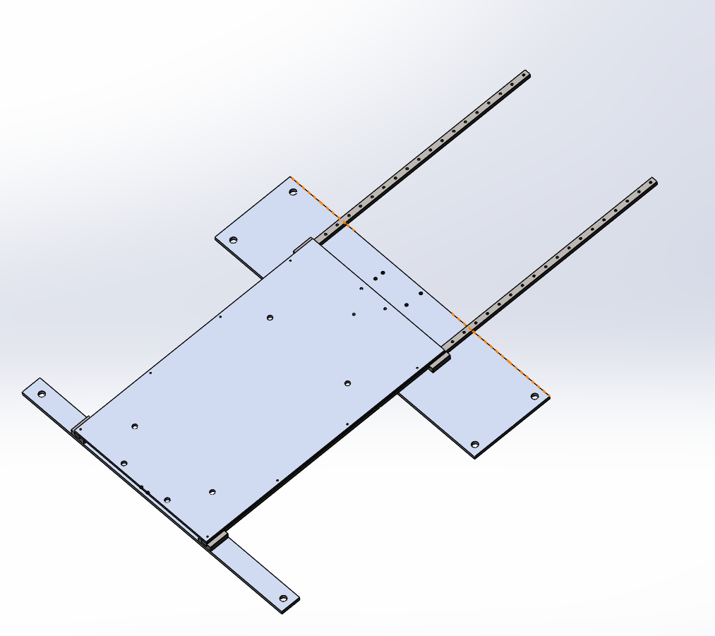

有个设备的层板,宽700,深350,厚度4。
层板上需要安装结构,由于安装区域分别位于前后端(阴影部分),深度分别为30和100。
有人认为把层板分成3块,中间部分用塑料板替代或空着,这样可以减重并节省成本。

来个3d图,你这个图看不明白,三视图至少来两个吧,你这1个。。。怎么猜

层板上有若干组导轨滑块。有的层组数多,有的少。滑块装在层板上,导轨装在移动平板上。
想着先取一组做个试验。上图是某层一组的情况,该层有两组导轨滑块,导轨间距较大,不到200。
层板已经拆分成前后两部分了。会不会导致导轨滑块很不好装?
谢谢!
发表于 2024-6-23 15:39:42 | 显示全部楼层
分成两块,材料成本肯定少一些,但是加工成本可能比整块要多一些,因为两次加工装夹,加工轨迹更长等。综合来说成本不一定减少。看看减重和美观方面的要求吧,看哪种更看重

这是某层的层板,共6组导轨滑块。要是前后分开,装导轨滑块会不会很难。
滑块在导轨上,导轨在移动平板上。
发表于 2024-6-23 16:25:24 | 显示全部楼层
如果尺寸小于整张板尺寸,一块板也许更好

前后总长350,比宽度小一半。不知拆分意义大不?
另外,导轨滑块安装可能很麻烦。
发表于 2024-6-23 17:46:47 | 显示全部楼层
不建议分,整体来好了。我有过类似的经验和教训。相差不了多少钱,你会发现后续会出很多幺蛾子。

厚度4?这还折腾啥?
发表于 2024-6-24 10:09:07 | 显示全部楼层
我们厚20的30的都一块板,看你要用来干啥了
