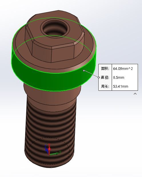

此销轴之前的旋拧是靠最上面的轴端面(A面)的两个5.5mm对边,采用活扳手进行旋拧的,但是因为这个销轴周边的其他部件进行改造之后,再用活扳手进行旋拧的话,就会发生干涉,因为活扳手的一侧有个较大的弧度,它会和旁边的结构有刮碰,影响装配效率,所以生产那边提出想做个定制的套筒,如果更改销轴结构的话,牵扯面比较多
A面,两对边是5.5mm,厚度仅为2mm,这么点的厚度,如果做个套筒,估计吃不上劲,A面直径是6mm,5.5mm的对边,C面要固定PCB,B面要做其他零件支撑,A面里面是M3螺纹,这个套筒工装有没有比较好的方案?

设计适合六角套筒的尺寸

你那个没用的最大外圆处设计上适用套筒的外六方尺寸
最大的外圆下方就是元器件,一旋转之后必定会刮碰的!
发表于 2024-6-23 20:16:50 | 显示全部楼层
A面,两对边是5.5mm,厚度仅为2mm,这么点的厚度,如果做个套筒,估计吃不上劲...“怎么会呢?没问题啊
 楼主| 发表于 2024-6-23 20:46:17 | 显示全部楼层
才2mm!!!太薄了
发表于 2024-6-23 21:02:30 | 显示全部楼层
不小,公差卡紧一点
 楼主| 发表于 2024-6-23 22:31:17 | 显示全部楼层
面壁深功 发表于 2024-6-23 21:02
不小,公差卡紧一点
那我就按这个销轴外形做一个这种套筒,然后对边尺寸按小间隙给
发表于 2024-6-23 22:44:46 | 显示全部楼层
电脉冲一个六角方洞 上内六角扳手
