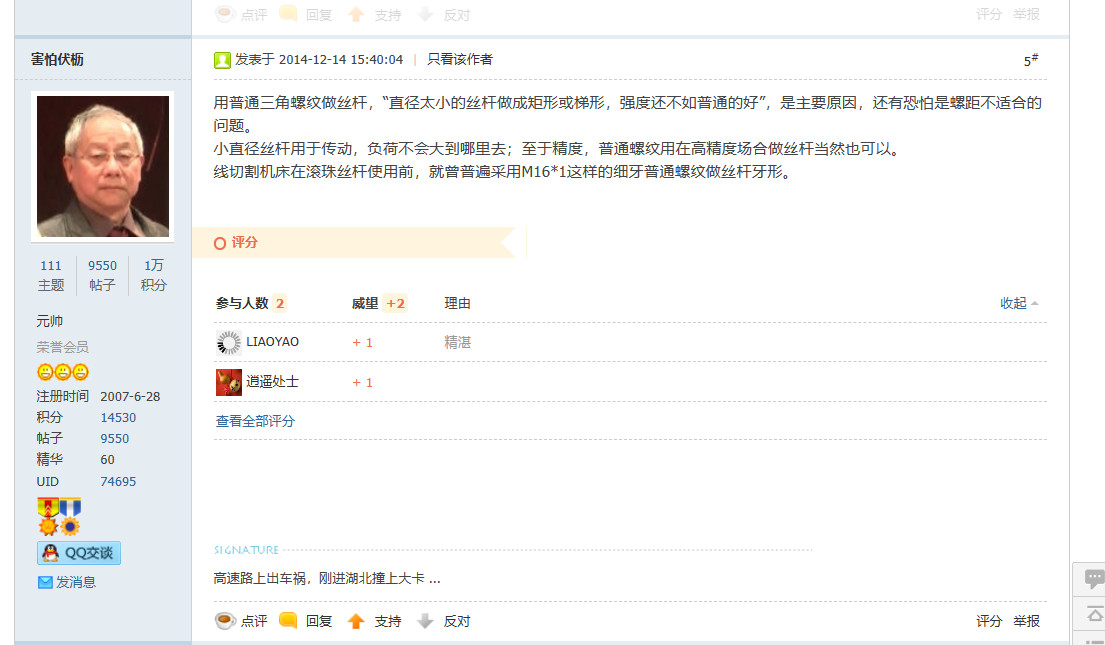

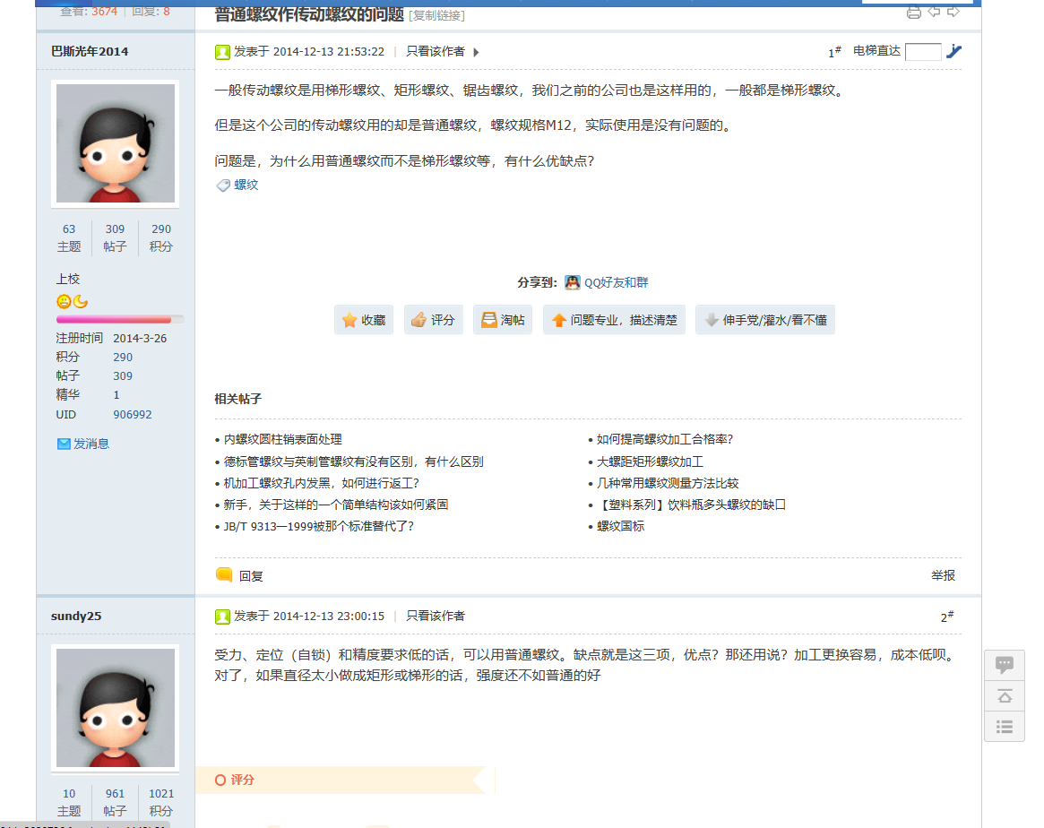

最近公司一款产品用到丝杆传动,看了竞品公司的设计,丝杆是用的PEEK材质普通螺纹的丝杆,但是查询相关资料说梯形螺纹才是传动螺纹的首选。又在论坛搜索到考古贴,两个大佬给的解释,但是还是有几个疑问?
1、普通螺纹小直径的强度为什么会比梯形和矩形强度更好?多小算小直径?
2、普通螺纹传动适用的场合?

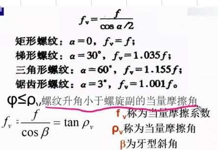

我只说一下我的看法,不一定对,一个60度是为了锁紧,梯形30度是为了减小摩擦力;60度的当量摩擦系数比30度的大,也就是说,当螺杆60度自锁比30度好,但是传动效率更低了
对的,三角螺纹的传动效率太低了  发表于 2024-6-21 15:44
