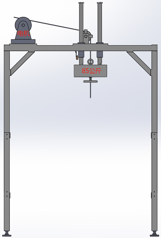

如图所示,电机需要通过钢丝绳提升85公斤砝码,上下移动距离0.5米,卷筒与定滑轮直径都为80mm,提升速度是100-500mm/min,请问电机扭矩该如何计算呢,谢谢各位了

先得出85*9.8*80/2*10^(-3),单位Nm
再换算出功率
最后给启动系数,你这种情况取1.25~1.4就可以强调一点电机需要带上刹车

85kgf*500mm/min,可以得到一个功率,往上靠一点就行了。
发表于 2024-6-12 19:26:48 | 显示全部楼层
三五十瓦的电机都可以了

9550*功率(千瓦)/转速
发表于 2024-6-12 19:52:50 | 显示全部楼层
1.算克服重力的扭矩
2.算轮子转速
3.算减速比
4.算电机扭矩

P=FV

这不就是吊车的模式吗,但是急救电机在哪呢
