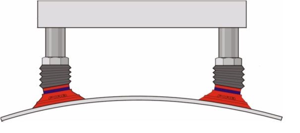

发表于 2024-4-23 10:19:53 | 显示全部楼层
没有物料具体尺寸,中心孔径未知,可能的办法有:
1. 多个吸盘均布(配波纹球头)
2. 锥阀吸盘
底部锥阀可以更换密封材质,堵住物料顶部泄露孔位
3. 环形波纹吸盘
4. 气囊抓手
 楼主| 发表于 2024-4-23 10:31:55 | 显示全部楼层
1. 多个吸盘均布(配波纹球头)
好的,谢谢!我去找找合适的
