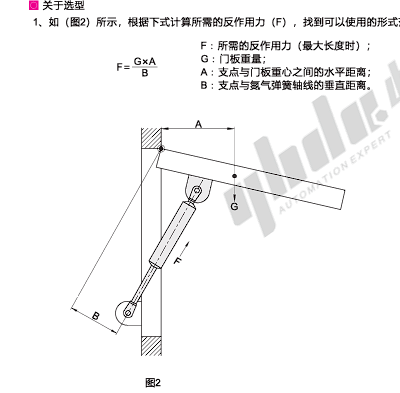

有没有斜向支撑的机构?

两边再加两个气弹簧
发表于 2024-4-16 08:41:18 | 显示全部楼层
绿色 旋转的长轴 要加粗点
电动推杆 用两个 各侧面一个。
发表于 2024-4-16 08:43:56 | 显示全部楼层

同意13楼的,加两个氮气弹簧撑杆或者液压撑杆,和汽车尾门一样。
氮气弹簧 我问过了   和气缸也一样    只有头和尾两个行程   中间没得停............
