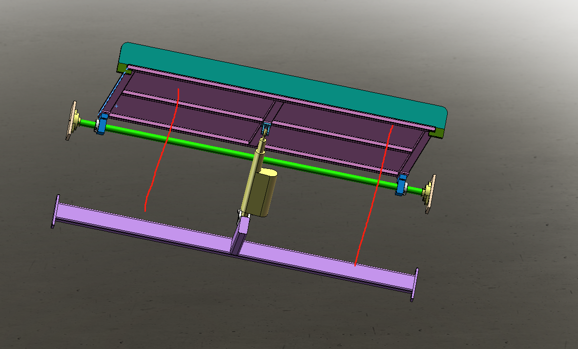

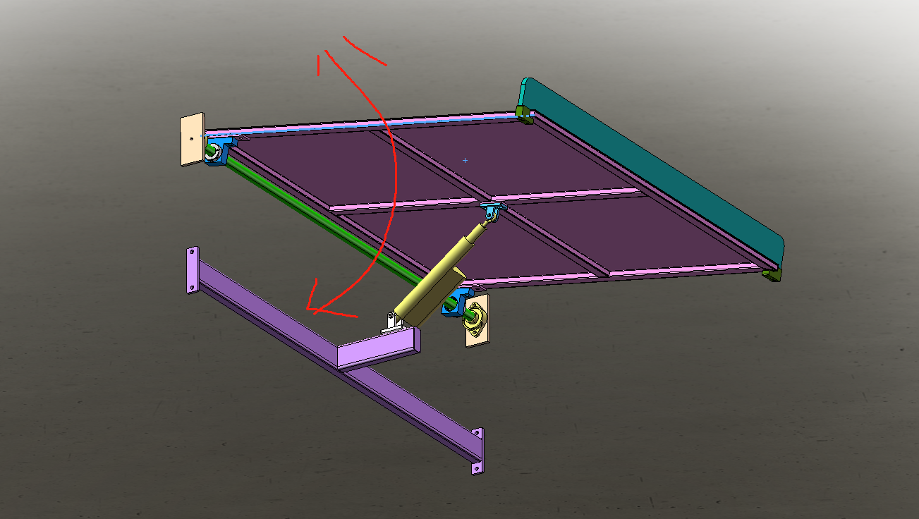

一个电动平台   可以随着电缸的伸缩  摆动角度
开检讨会   感觉就中间一个力,两侧也没个支撑啥的
以前类似的机构   平台晃   不好用   这次改进   可惜我也想不出啥好办法
请教各位大神
参与人数 1威望 +100 收起 理由
管理团队 + 100 公众号采用

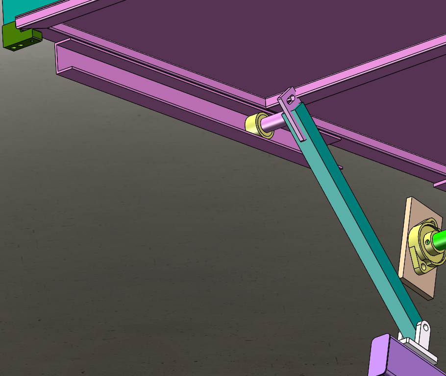

 楼主| 发表于 2024-4-15 18:10:41 | 显示全部楼层
橙色保温杯 发表于 2024-4-15 17:15
这个平板的端部加滚轮,滚轮沿圆弧轨道运动
这个平台是绕转轴做旋转运动的,应该不会卡死的
简单做一下限 ...
大概像这样   大神   大神

下个血本,搞个双电缸,对称放置!

发表于 2024-4-16 06:29:48 | 显示全部楼层
zhengyi320320 发表于 2024-4-15 18:10
大概像这样   大神   大神
转轴在哪里?轨迹在哪里?两个重合吗?
发表于 2024-4-16 06:31:18 | 显示全部楼层
qqqabcw 发表于 2024-4-16 06:29
转轴在哪里?轨迹在哪里?两个重合吗?
所以绿色的轴两端做刚性支承,支承与轴可转动

四连杆机构。。。。。。。。。看一下剪式升降机的结构,起码比你这种稳定。

设计合理即可,电缸本身就是很好的支撑
