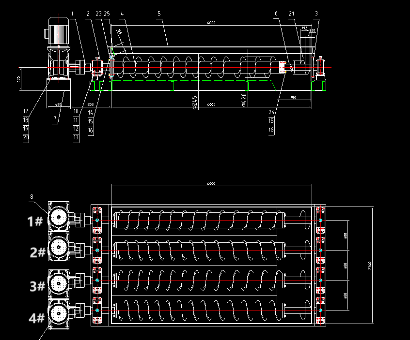

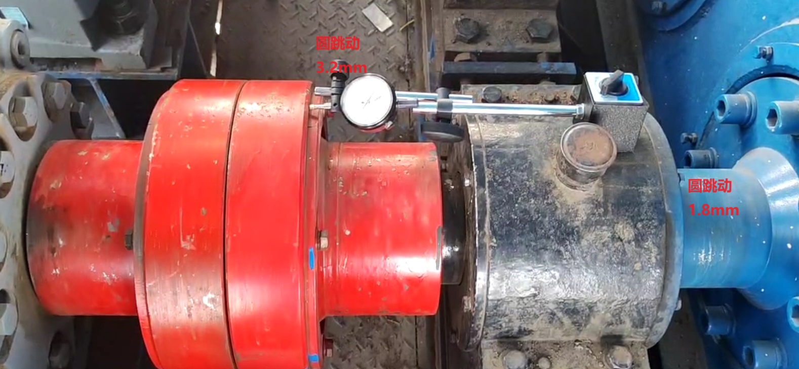

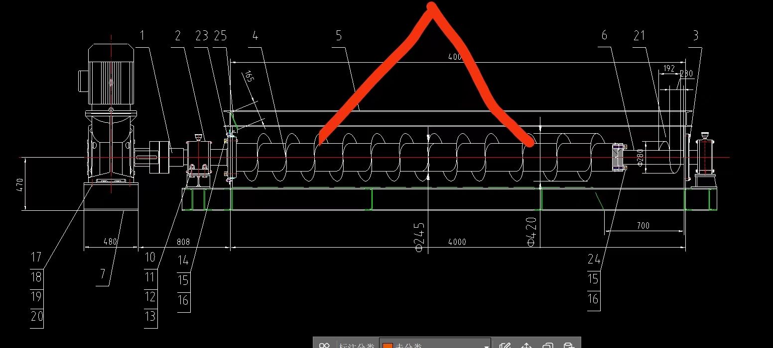

四螺旋输送设备,吊装时直接吊了2/3螺旋轴管造成头轴圆跳动过大,轴径处圆跳动:1#-0.7mm;2#-1.8mm;3#-1.4mm;4#-0.4mm,
2#在联轴器位置的圆跳动达到了3.2mm,和减速机端联接后转动时有很明显的间隙,请教各位后续使用会有什么影响,未来可能会以什么形式失效?
目前的状态如何在投产前解决问题?

我感觉不是因为吊装引起的。
发表于 2024-4-15 17:04:37 | 显示全部楼层
如果调不出来,有没有一种可能——加工件问题,烤漆不均,本身垂直度不行?
如果加工件都好,可能会出现轴断联轴器左边还是右边的轴就看你运气了。
2  3  时允许轴向一定角度转动的带座轴承吧?那没事儿,会影响轴承寿命还是比固定的轴承好很多。影响不大。之前一个输送带,用固定轴承,机架做的不好,两侧轴承不同心,轴或者轴承老坏,换带角度转动的这种就好了。

(⁎⚈ᴗ⚈⁎):;你的意思是,这么,吊装后螺旋轴变形,弯了⁉️

这种螺旋送料机 在旋转的时候 就有很大的轴向力。
2#和3#的 轴承要先坏。
吊装位置和结构 就要设计阶段就考虑好
发表于 2024-4-16 08:53:54 | 显示全部楼层
联轴器不要这种刚性联轴器,有弹性联轴器吗 可以减少径向跳动带来的问题

关键是什么原因引起的?这种会造成早期磨损!
(๑ت๑):在加工生产,装配调试,都可能产生❗  发表于 2024-4-16 11:29
