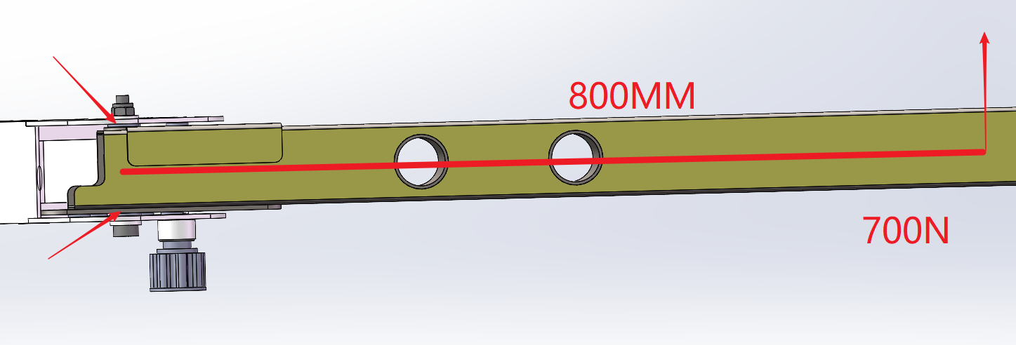

根部受力最大70kg,力臂接近1m,悬臂固定端如何设计减少末端竖向受力变形和轴向的晃动
如图
如图

刚工作一年不到,我来说说我的思路,请各位老大哥审评一下,要减少受力变形可以添加结构来加强这块,让力传导出去,要减少晃动,就是加约束,目前只是个没人管的助理,说说自己的想法,希望不要贻笑大方
发表于 2024-4-8 15:51:25 | 显示全部楼层
一是增加斜撑或者斜拉
二是增强截面属性
悬臂末端肯定是晃的,如果要完全不晃,那就要考虑斜拉或斜撑
发表于 2024-4-8 15:59:10 | 显示全部楼层
补充三楼:固定端可以用三个固定位固定,螺钉间距增大
发表于 2024-4-8 16:23:24 | 显示全部楼层
把实心改成空心方管,可以增加结构强度,降低晃动,改善受力
发表于 2024-4-8 17:29:23 | 显示全部楼层
Y轴刚性增强,滑轨立柱都要
发表于 2024-4-8 19:26:19 | 显示全部楼层
你说的什么玩意儿什么70公斤,什么根部,那叫固定端。
固定端承受剪切力和弯矩,所以你的70公斤是什么
 楼主| 发表于 2024-4-8 20:22:47 | 显示全部楼层
末端受到绳子拉力大概70kg
 楼主| 发表于 2024-4-8 20:26:10 | 显示全部楼层
本体为空心方管,目前是在固定端考虑上下钢板之间靠推力轴承做一下支撑
发表于 2024-4-8 21:38:10 | 显示全部楼层
固定端是个啥结构啊?没看懂。悬臂梁那个有人回答了 斜撑或者斜拉 /改截面积 等
