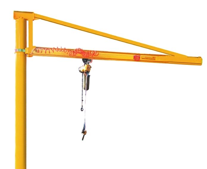

悬臂末端晃动
发表于 2024-4-9 08:28:34 | 显示全部楼层
 楼主| 发表于 2024-4-9 09:03:51 | 显示全部楼层
012345zy 发表于 2024-4-9 08:28
参考下悬臂吊结构
感谢,但是目前没有办法做类似斜撑
发表于 2024-4-9 09:11:59 | 显示全部楼层
转轴加粗,结构加强。
 楼主| 发表于 2024-4-9 09:13:08 | 显示全部楼层
qqqabcw 发表于 2024-4-8 21:38
固定端是个啥结构啊?没看懂。悬臂梁那个有人回答了 斜撑或者斜拉 /改截面积 等
上下钢板靠光轴螺栓充当轴并且固定
发表于 2024-4-9 09:38:59 | 显示全部楼层
参考一下悬臂钻的结构
