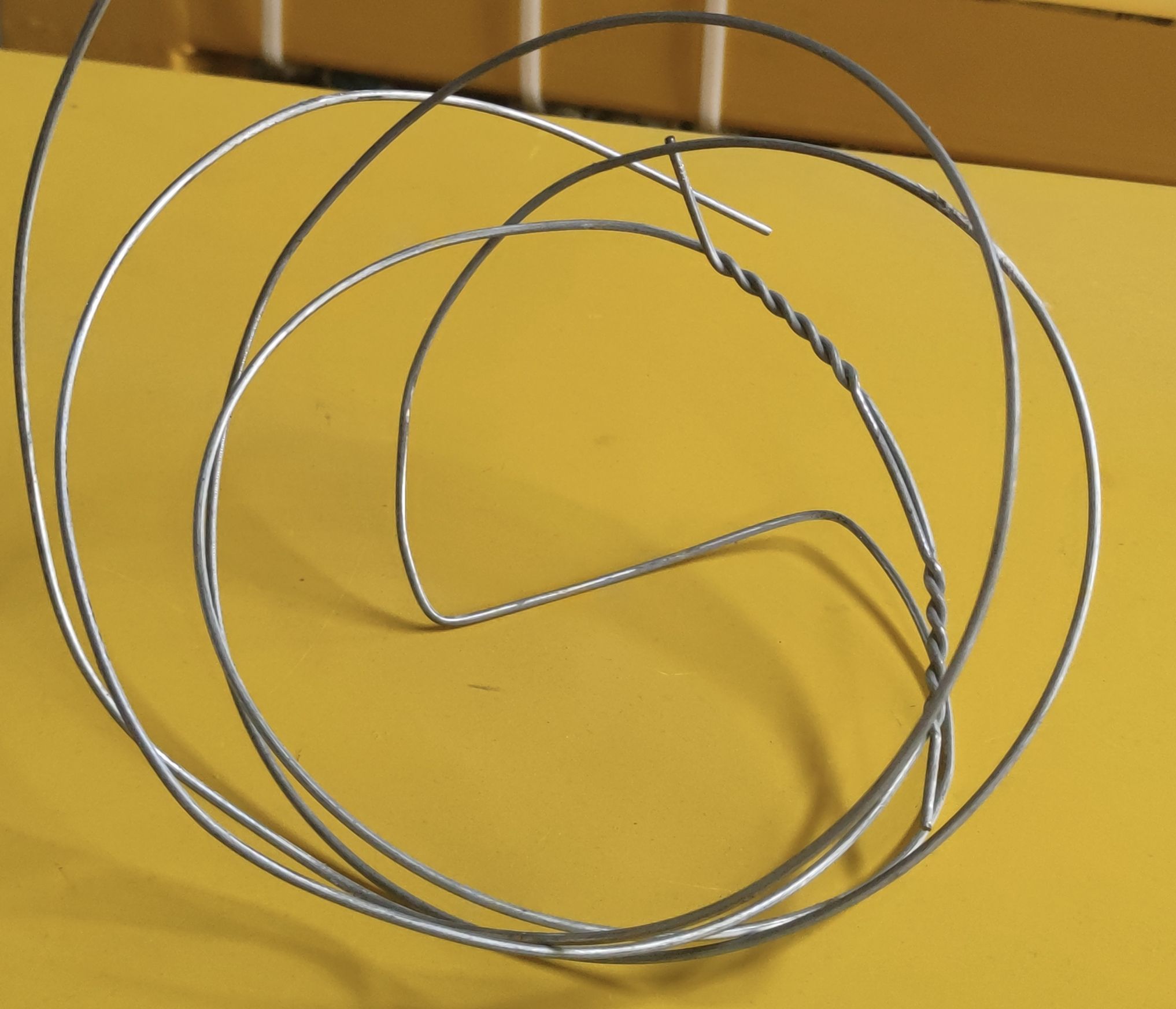

 楼主| 发表于 2024-3-27 19:09:12 | 显示全部楼层
庙岭叶无道 发表于 2024-3-25 15:14
我这边有点疑问,这个你设计的机构是看不到的,我感觉就是拿刀片硬把钢丝拉断,你后面对这个齿的精进是为了 ...
他那个是用液压作为动力,我现在是用气缸驱动,钢丝强度挺高的
 楼主| 发表于 2024-3-27 19:33:05 | 显示全部楼层
钢丝实物是这样的,因为要做自动化,成功率越高越好。https://b23.tv/eamIDVL

 楼主| 发表于 2024-3-27 19:55:21 | 显示全部楼层
钢丝实物是这样的,不同于可以用手折弯的铁丝

发表于 2024-3-27 20:38:02 | 显示全部楼层
ଘ(੭*ˊᵕˋ)੭ʸᵉᵃʰᵎ~:; ✨我更想知道钢丝捆扎的锁扣是怎样的,
能不能❝解铃❞❓
好的等我找找图片  发表于 2024-3-27 20:43
 楼主| 发表于 2024-3-27 20:48:49 | 显示全部楼层
东北制造 发表于 2024-3-27 20:38
ଘ(੭*ˊᵕˋ)੭ʸᵉᵃʰᵎ~:; ✨我更想知道钢丝捆 ...
这个上面有那个结,绞在一起部分

发表于 2024-4-11 15:38:11 | 显示全部楼层
你把你的工况,发照片上来。(照片里能看到动力件,结构怎样的)
