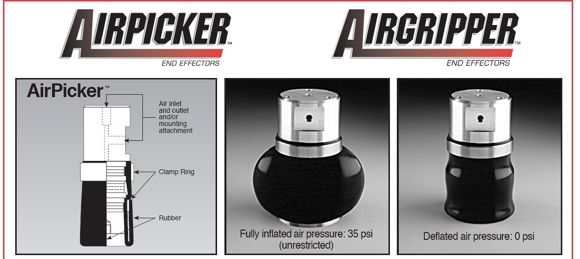

发表于 2024-3-22 15:22:18 | 显示全部楼层
可以考虑用气囊,AirPicker的大规格抓手,可以提起100Kg的圆柱物料:
