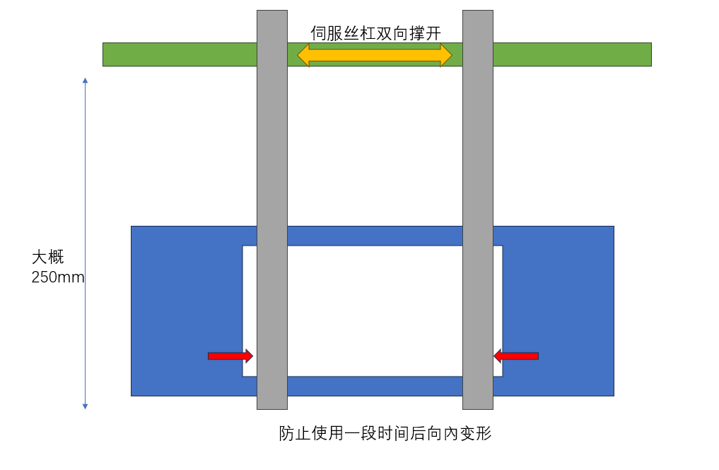

想设计如图一个伺服夹爪机构,采用内撑产品圆孔的方式,底部不能托着产品,所以只能内撑夹持,大神们这两根夹爪用什么材质最好?
补充一下,目前用的45#,夹持产品最大100KG,目前夹爪调机玩了不多次数,量出来下面已经比上面窄了有2mm左右,在考虑换什么材质更好。表面贴了胶皮,不担心伤害产品

材质没啥特殊除了铁就是铝,接触面镶块即可。关键你也没有讲工件重量多大,工件什么材质?撑开后是否会存在夹痕等。如果变形是你设计的不合理太小了

不可以托底部,可不可以钩中间的空腔?

中间没有空腔,图片画的不完整,其实就一个圆柱产品

重量最大100KG得产品,产品圆柱形状。目前用的45#

250mm的悬臂,普通工程塑料基本直接排除了,如果没有耐腐蚀需求,A3镀镍足够了,材料选择不是这个设计难点,结构设计才是难点。不考虑疲劳,纯碎静力学分析应该可以解决楼主疑问

没做过,但是觉得可以改剪刀式內撑式

是否可以考虑将夹爪增加类似焊接件的加强筋?

现在已经考虑了,夹爪左右分别设计成 凹凸 形状,尽量增加刚性

可不可以考虑内侧加涨芯
