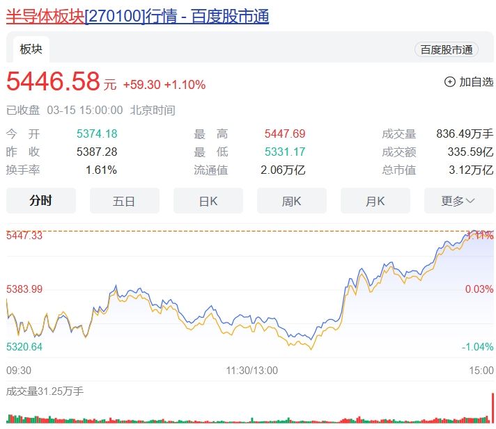

半导体封测是一个大的产业,目前国际最大的半导体封测公司有台湾的日月光、美国的安靠国际、中国江苏长电科技、台湾立成、华天科技等;
中国最大的几家分别是:台湾日月光、中国江苏长电科技、华天科技等;
发这篇文章时,百度半导体板块的股市行情如下截图:

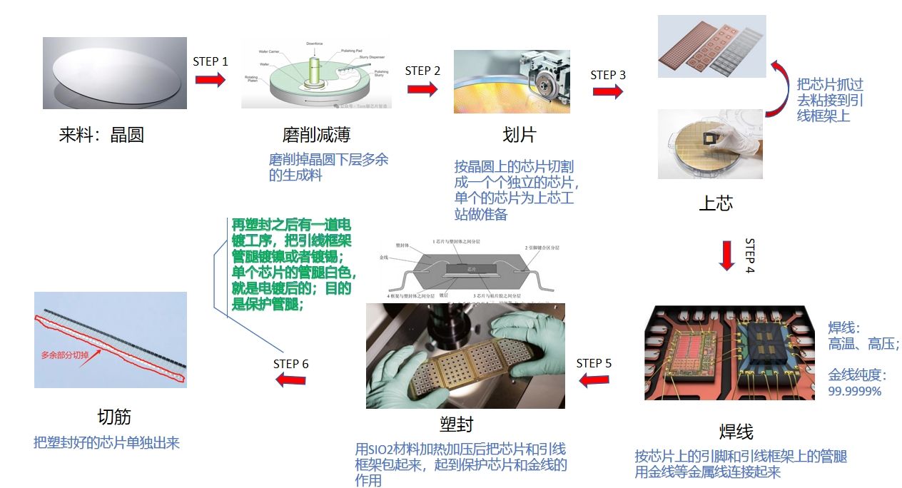

2.2 封测工艺
我是图片裁剪后放到PPT中再截图,好处是比较直观的了解,弊端是图片截来截去,发出来有点糊,大家将就观看:
以下是主要工艺流程:
2.3 半导体封装工艺
按产品不一样,劈刀的规格和材质也不用,基本上材质有陶瓷和钨钢;

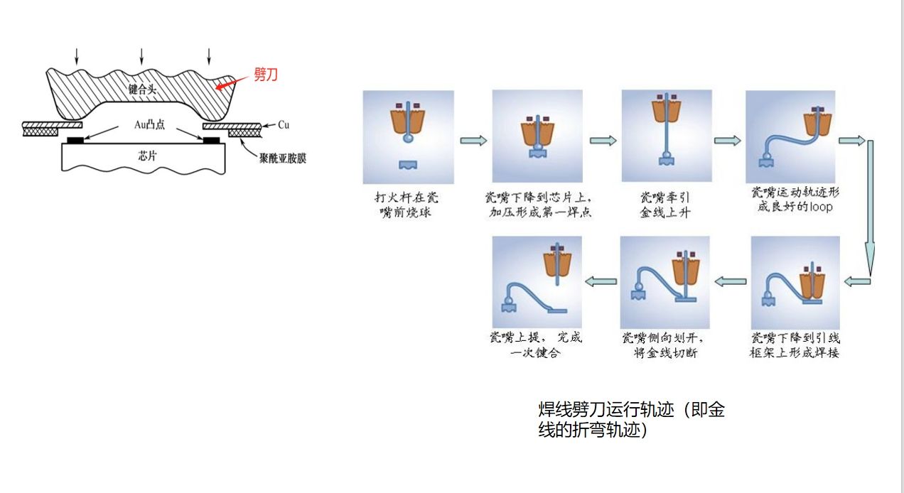

你这里劈刀的作用也没说清楚呀。
作为焊线工艺设备从业人员简单回答一下,劈刀目前用陶瓷刀比较多;劈刀主要作用在一焊和二焊(即线的两个端点);劈刀的形态和质量对一焊点的焊球压力,球形,球高有重要影响,同时劈刀的好坏也会影响换能器(超声发生器)的工作效果,一焊效果不好会导致后续拉弧形态不良,甚至脱焊;劈刀会在二焊将线切/劈断,二焊点在外观上像鱼尾巴,劈刀会影响二焊的鱼尾形态和焊接的牢固,有些差劈刀甚至会在二焊的时候将材料打裂造成隐患。所以劈刀不能一味求便宜,要根据自己的工艺要求和质量要求做选择。虽然是消耗品,但一般劈刀打十几万个点没啥问题的。
