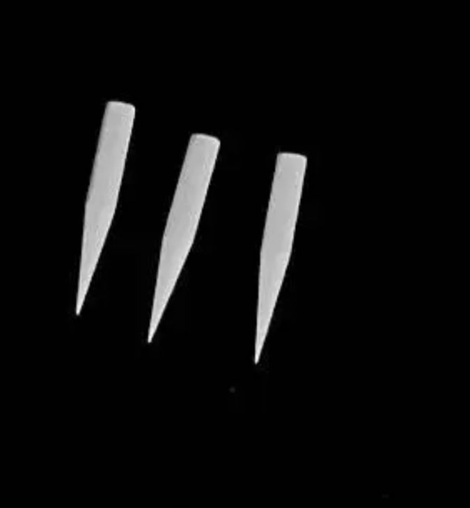

半导体行业,上芯机用的劈刀有没有人了解国产的,都有哪些厂商啊

别说了解,这东西是什么都不知道,能详细讲讲吗?

陶瓷刀听过,但是直线的到人呀,这个是圆的(貌似是圆的,我都不知道怎么用

芯片焊接金丝用的,以前无意中看到过,就觉得这东西在哪里见过。

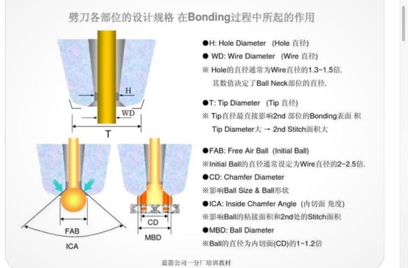

超声波通过这个头把球压到焊盘上,然后拉出一段丝同样用超声波焊到另一个焊盘上,然后靠这个头把丝拉断,两个点就焊在一起了。因为超声跟扯线,这个玩意会磨损,所以它是损耗品来的。
我也不知道加工工艺,直接成型因为烧结会变形的,所以要精加工的。  发表于 2024-3-16 10:53
这个头是陶瓷的吗?是直接成型吗?还是要精细加工成型?  发表于 2024-3-16 09:34
