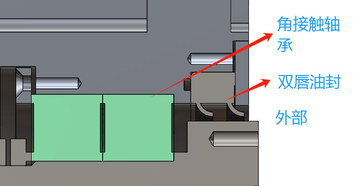

如图,由于轴系是电机直驱,没有减速器,扭矩有限,一组轴承外部为了密封加的双唇油封,虽然解决了密封问题,但是阻力会对轴旋转定位精度的控制有影响。
求一种阻力小的轴系密封方法,防水汽,适应环境-20°~+60°。

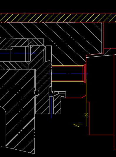

 楼主| 发表于 2024-3-15 11:12:20 | 显示全部楼层
附图

发表于 2024-3-15 15:41:28 | 显示全部楼层
RT
这个图还随意?现在有几个企业有这个画图能力的?  发表于 2024-3-15 16:22
图画的有点随意,既然发图了,为什么不标一下哪个件的名称呢?  发表于 2024-3-15 16:10

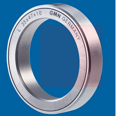

发表于 2024-3-16 13:22:58 | 显示全部楼层
密封圈.png ,买这种无接触金属迷宫密封圈,就是有点小贵
发表于 2024-3-16 14:35:38 | 显示全部楼层
有样本吗?对转速、压力、介质有要求吗?
