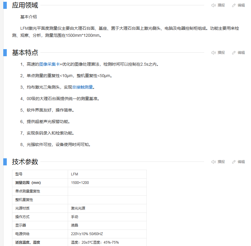

发表于 2024-3-14 08:42:06 | 显示全部楼层
视觉识别+激光测距应该可以检出来

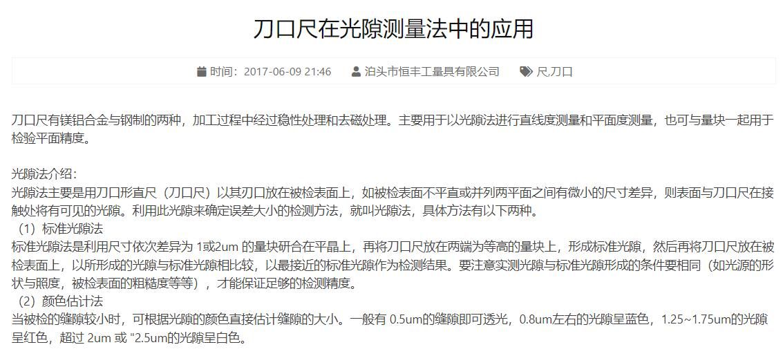

发表于 2024-3-14 09:41:29 | 显示全部楼层
上图,看看可不可以做专用检具

发表于 2024-3-14 10:21:21 | 显示全部楼层
没用过这东西,卖家说能检
https://www.bilibili.com/video/BV18i4y147Le/?vd_source=b0cc9e45582f8dd7d3c02a02beb5dc71 看着就需要老师傅……  发表于 2024-3-14 10:22
发表于 2024-3-14 11:47:50 | 显示全部楼层
估计可以用光学方法吧,做个基准的玻璃啥的,看衍射
