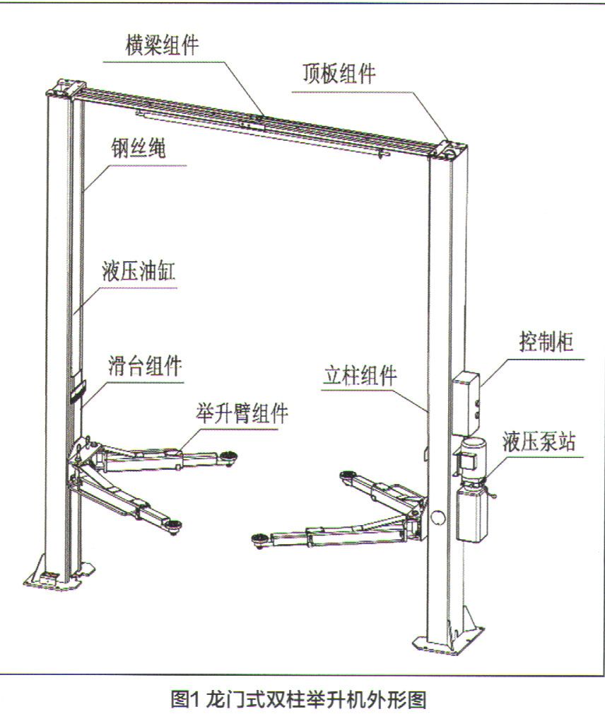

类似于龙门架的结构,各位大佬们给点意见
发表于 2024-3-11 10:30:19 | 显示全部楼层
升降有精度要求吗?蜗轮蜗杆比较便宜。
发表于 2024-3-11 11:17:29 | 显示全部楼层
跨距、负载不大,精度要求不高的话,同步带就可以,有没有防坠上的安全性要求,滚珠丝杆不能自锁,得采用抱闸伺服
发表于 2024-3-11 11:55:37 | 显示全部楼层
价格稍微能接受的话,龙门同动功能伺服电机了解下
发表于 2024-3-11 13:37:32 | 显示全部楼层
第一种简单粗暴,第二种两个电机受力好点,成本有点高
发表于 2024-3-11 13:48:23 | 显示全部楼层
只有一个视图,什么参数都没有
发表于 2024-3-11 13:59:37 | 显示全部楼层
市场上最可靠的成型机构就是这个,你可以考虑,单泵双液压缸机构,平稳可靠。
如果没有成形的机构,一次保成就用双电机。如果有实验空间,那就试试单电机,毕竟成本会低。
是的,说是应用最广泛、最安全的龙门升降系统,没问题吧?  发表于 2024-3-11 15:50
这不是汽车检修用得液压升降机吗  发表于 2024-3-11 14:31
