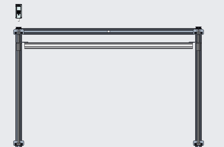

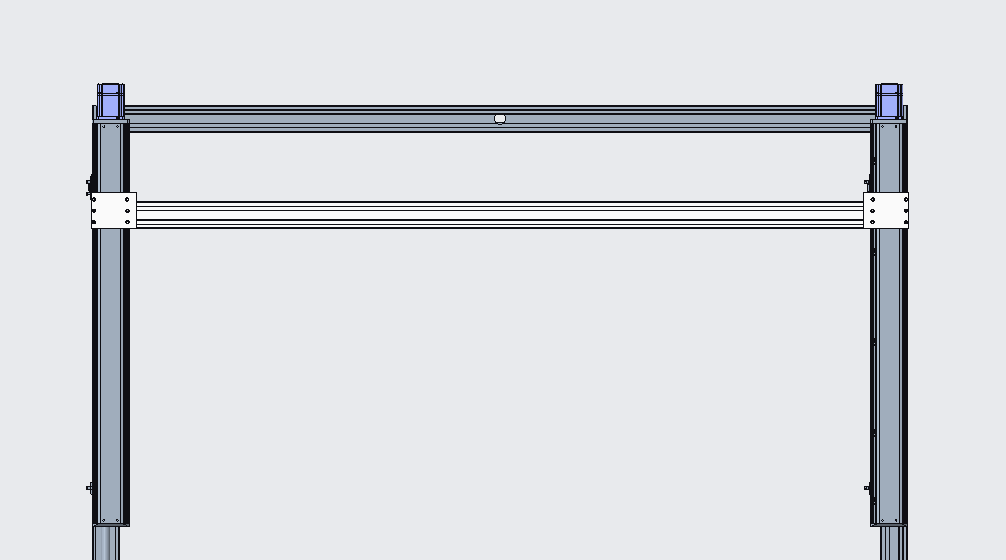

一个是用2个电机带动的,另外一个是用1个电机带动,然后带动同步带,采用的是滚珠丝杠。
目的是让中间横梁可以上升下降。
求大佬们给点意见!!!
发表于 2024-3-10 09:58:23 | 显示全部楼层
同步带传动,一个电机,最好采用T型丝杆,安全,因为T型丝杆可以自锁,安全性能好,

单电机的话T形丝杠减速机可以考虑一下,

没数据,没法评价
发表于 2024-3-10 14:52:07 | 显示全部楼层
模型需要给尺寸才能计算,还有工况

H布置的蜗轮蜗杆升降平台吧,自锁安全。

工况、受力、作用都没说,让社友怎么给建议?
