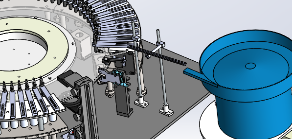

这个振动盘里面是球形的珠子,我怎么让料上到玻璃盘上面,并且是一个一个的走到玻璃盘开的孔里面,速度是800pcs/min

球形滚动落下或自由落体比侧边直线输送要快吧,效率没写错的话就多加几个供料器吧
发表于 2024-3-8 16:18:10 | 显示全部楼层
用电机驱动,做个连杆推料机构,节拍完全跟得上。
发表于 2024-3-8 16:18:26 | 显示全部楼层
球形珠子还需要用振动盘?据我了解振动盘出料速度没这么快;直接上个料斗行不行?
直接用漏斗式出料,先做一段快速缓存料带,后面接一段慢速满料料带,直接怼到圆盘上匀速不停歇出料。看是不是可行

球形物料上振动盘是没有用的,振动盘靠的是物料与盘之间的摩擦力推上去的,球形根本推不动,听前面大佬的,直接用重力落下就行了,至于你的节拍,多个料仓上料吧,一个料仓肯定搞不来的。

这速度要飞起来啊,用振动盘就完蛋了,上不了料不说,速度也完全跟不上,听前面大佬的。上料用料仓,多整几个出料口
