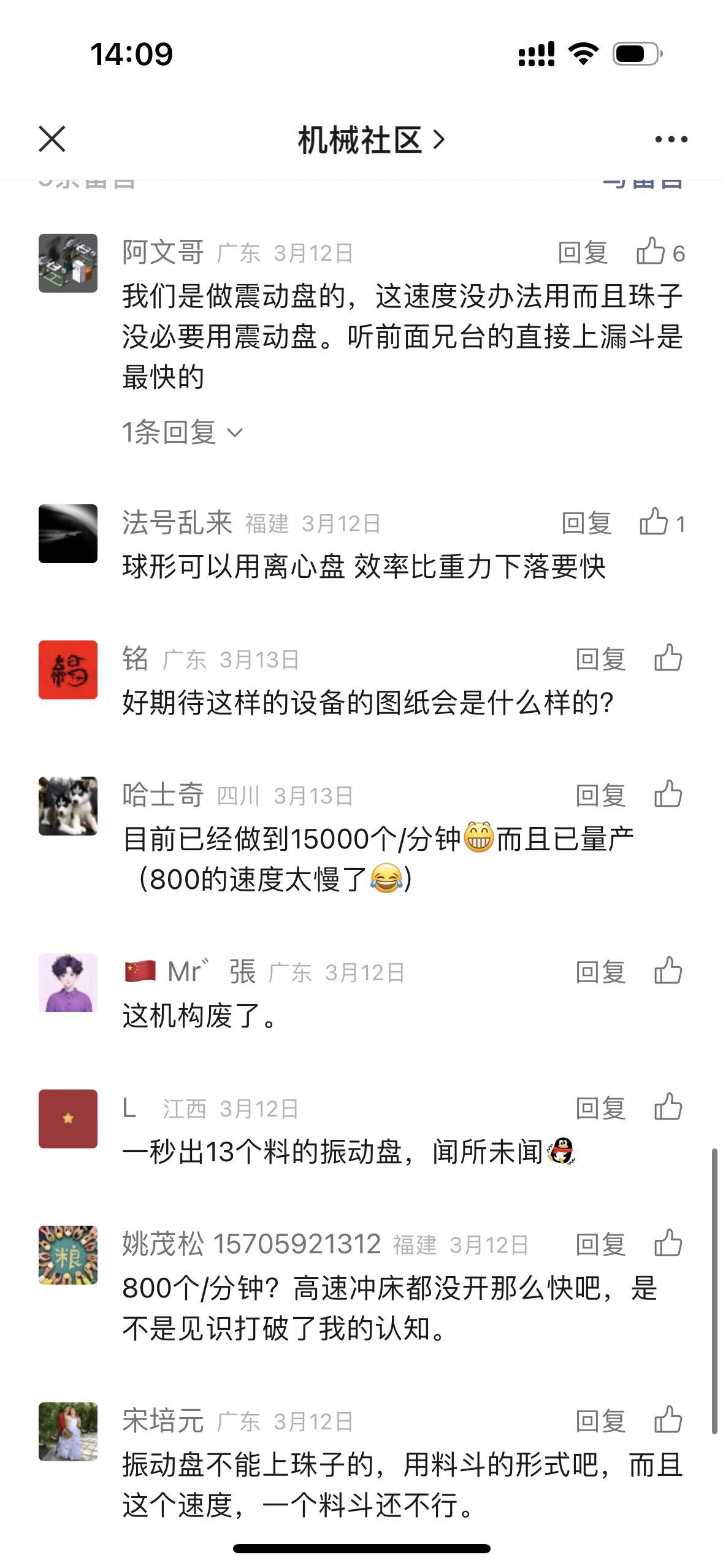

球形的用振动盘上料也是厉害 。
发表于 2024-3-8 19:15:26 | 显示全部楼层
重力落有可能滚出来,出口要处理好。
发表于 2024-3-8 22:04:48 | 显示全部楼层
做一个 连杆或凸轮机构 到了落料槽提前打开让 球滚下去
发表于 2024-3-9 11:44:35 | 显示全部楼层
轨道呀,做个圈子挡进去就是了,还是圆形的,受力也均匀,不可行吗?

落泪小丑 发表于 2024-3-8 16:33
球形物料上振动盘是没有用的,振动盘靠的是物料与盘之间的摩擦力推上去的,球形根本推不动,听前面大佬的, ...
靠谱
发表于 2024-3-15 09:30:50 | 显示全部楼层
上下差速整理珠子,
发表于 2024-3-15 09:44:07 | 显示全部楼层
这个靠谱
发表于 2024-3-15 10:06:26 | 显示全部楼层
这个做成了一定很有参考价值。个人建议不要搞轨道了,换成管子会可靠些。
