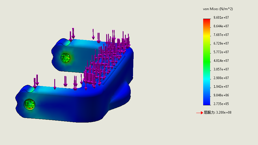

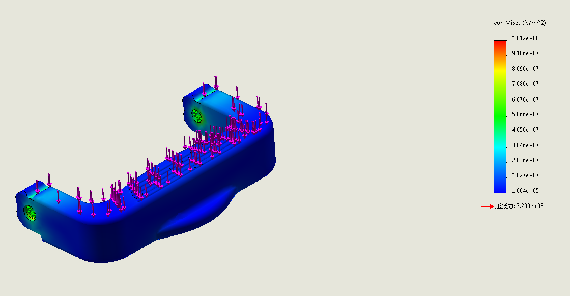

目前看承重300公斤有没有问题?材质SUS304;轴孔那是用8的轴;哪位大佬可以帮忙解读一下旁边那个表格?
切掉下端5mm,重新核了一下
切掉下端5mm,重新核了一下

还早呢
发表于 2024-2-26 16:44:59 | 显示全部楼层
320Mpa,你的材料多少强度?
320N  发表于 2024-2-27 08:07
 楼主| 发表于 2024-2-26 16:55:47 | 显示全部楼层
这样看是不是还可以减薄一点?

nickshen 发表于 2024-2-26 16:44
320Mpa,你的材料多少强度?
SUS304材质的
发表于 2024-2-26 16:58:53 | 显示全部楼层
还早,而且还不仅仅是还早的问题,关键是你要找出最大的地方在哪里,看一下是不是应力奇异点
 楼主| 发表于 2024-2-26 17:07:51 | 显示全部楼层
最大的应该是穿轴两个弧面凹坑那,是不是只要应力奇异点那的力超过施加的压力,并且不超过材料的屈服力,就是安全的?
发表于 2024-2-26 17:19:18 | 显示全部楼层
15766377718 发表于 2024-2-26 17:07
最大的应该是穿轴两个弧面凹坑那,是不是只要应力奇异点那的力超过施加的压力,并且不超过材料的屈服力, ...
我看大概应该是穿轴那里的倒角尖端部分的问题吧,如果是的话那就不用理了,目前你做的这个分析结果是OK的,屈服强度方面没问题。
是的 就那部分 ; 感谢大佬指点  发表于 2024-2-26 17:22
发表于 2024-2-26 17:24:45 | 显示全部楼层
第一、304的屈服强度没有这么大吧
第二、你的网格划分精度够不够,结果的准确性如何?
第三、你的圆孔处给的固定约束吗?符不符合实际情况呢?
3.2用的SW自带的材料属性带出的,查了一下304的 一般是大于等于2.05e+08;要求不是很高,粗略估计一下就好的;圆孔处是穿轴,轴固定在座子上,这个件是可以转动  发表于 2024-2-27 08:09
发表于 2024-2-27 00:46:00 | 显示全部楼层
好奇3.2e8 与图中的颜色怎么对应起来的
说是看最大数值,不能超过这个  发表于 2024-2-27 08:06
