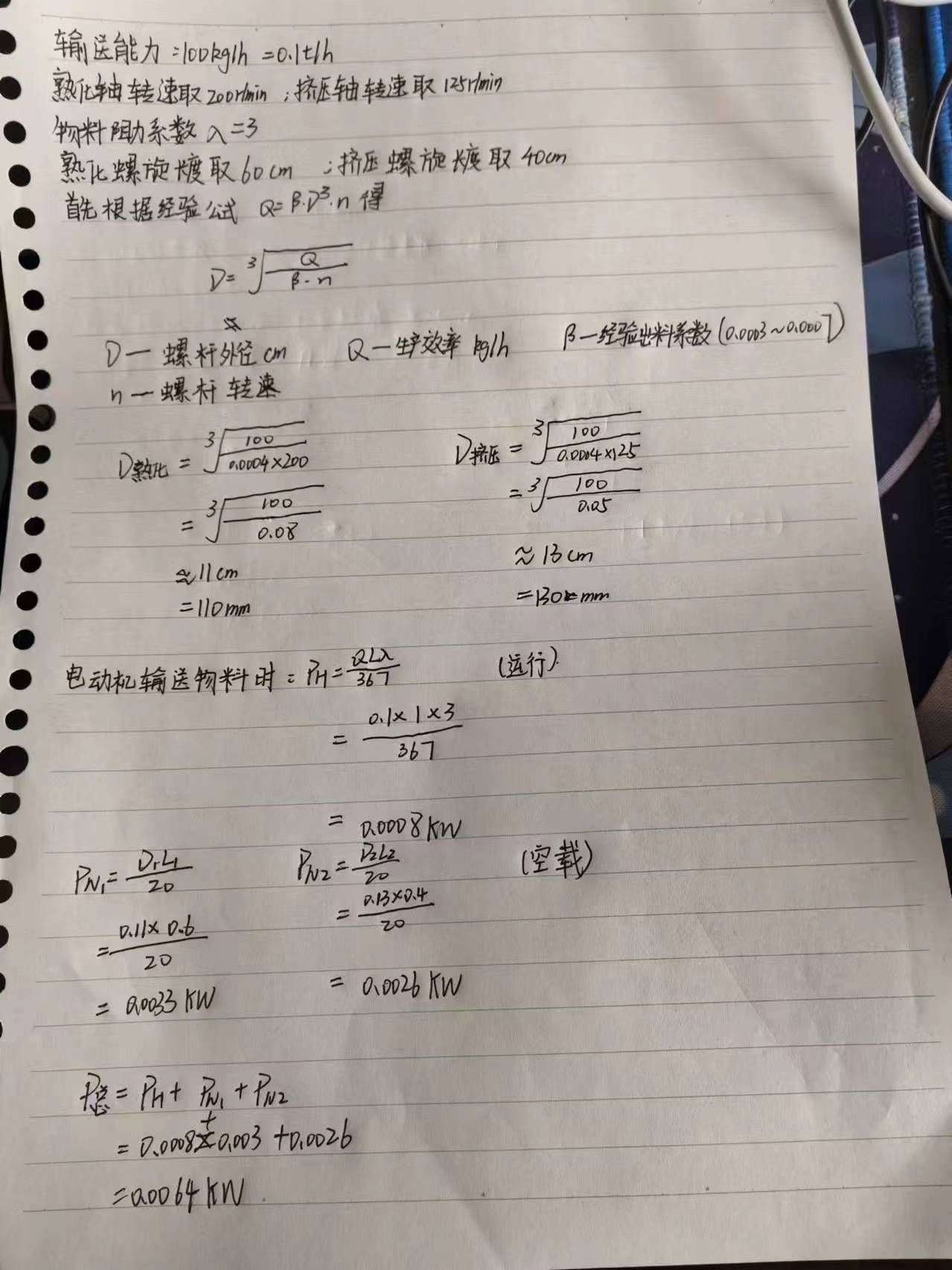

螺旋输送机,计算电动机功率时出现了很多疑惑,1.运行功率过小,只有0.8w   2.空载功率大于运行功率   3.按照这个功率选电机能带动吗?
查了很多资料,人家直接选用15kw到22kw的配套电机,没有功率的计算过程

0.0064KW,,,,,,,

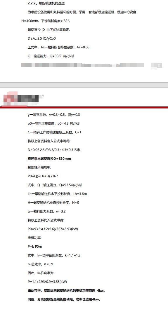

放个我之前做个类似的螺旋输送器计算吧,你这个应该要么输送量小了,或者挤压轴的轴功率没计算进去,当然,你可以按照前人经验选用15~22kw减速电机,在试制产品出来后测量电机电流,如负载电流较小,可选用低功率电机替代。

需要大马拉小车,这样便于维护,且功率余量大。按照经验值比较好,不然带不动就烦神了。
