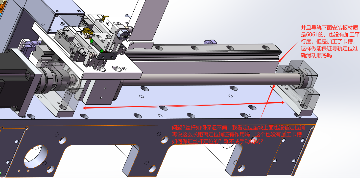

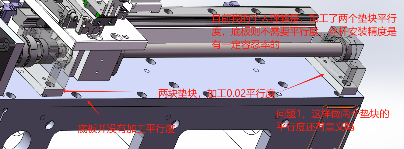

各位老哥,说下您们的理解,新手不太了解,目前个人理解就是丝杆和导轨要求的安装精度没这么高
发表于 2024-2-5 14:49:34 | 显示全部楼层
以下仅为个人理解:
1.导轨用6061做底板是没啥问题的,最好是标一下平行度,正常装配,如果卡顿,装配师傅好点的话可以打表垫标准垫片
2.一般底板虽然没有标平行度,但是一般好点的加工师傅们都会飞一刀,普通的梯形或者滚珠丝杆问题都不大,至少我用过很多次,没啥问题,同样如果手摇有感觉憋着了,一样的打表垫标准的铜箔垫片,卡的厉害,打表确认平行度,如果是板子问题就重新做板。
3.其实最大的问题就是很多公司都没有零件质检,实际装配师傅也层次不齐,我目前就见过一家做标机的有零件质检,哪怕你标了,很多时候回来的零件回来实际水分大的很,这也是为啥说非标的品质差别很大,设计,加工,装配,一环有问题,设备都会有问题
发表于 2024-2-5 14:52:39 | 显示全部楼层
问题1,增加的这两个垫块没有意义,反而还会增加累计误差,不如不加
问题2,装配打表保证丝杆与导轨平行度
另外,底板表面是平面度,不是平行度,导轨与丝杆的安装高度要控制公差,不然丝杆可能会憋
发表于 2024-2-5 14:53:48 | 显示全部楼层
没啥大问题,大胆的干。丝杆、导轨安装大部分靠调呢。按丝杆、导轨技术要求加工能保证理论寿命和噪音标准;加工尺寸超差和安装问题只会导致寿命达不到和噪音大罢了
发表于 2024-2-5 14:55:46 | 显示全部楼层
个人预判,丝杠会经常坏。丝杠和导轨这样保障平行度,丝杠的寿命不长
发表于 2024-2-5 14:57:07 | 显示全部楼层
两个垫块和导轨下的长条块应焊接在大板上,三件上表面机加工,机加工长条块的导轨侧边靠边,保证尺寸和形位公差,安装丝杠座时调整丝杠和导轨的平行度,之后两丝杠安装座上打定位销,安装完毕。
 楼主| 发表于 2024-2-5 15:18:04 | 显示全部楼层
问题2,装配打表保证丝杆与导轨平行度 ...
老哥,我看图纸,底板平面度都没有标注,任何公差都没有的
发表于 2024-2-5 15:21:29 | 显示全部楼层
个人理解,仅供参考;总体来说放在非标行业这个机构问题不大,后期调试完全是可以手搓出来,但是存在优化空间。
1、上面所说的导轨平行滑动顺畅的问题确实存在,优化方向是把导轨安装的U槽去掉一边,单边靠固定即可,两边卡位容易形成过定位不仅提高加工难度还提高调试难度,在后期调试的时候导轨与丝杆不平行的时候被限死后就没办法修整。
2、丝杠与导轨连接块你设计的是刚性连接,一般情况是可以通过调试师傅的加垫片来修补加工误差,但是更合理的方式应该在这个连接板做微调机构来实现连接(连接板锁丝杆的固定孔应该是腰孔),这样可以消除零件的累计误差导致丝杠磨损影响寿命。
最后补充一下,个人觉得提出这两个问题的审图人做事的方式有点问题,换做是我就会直接告诉他们怎么改,直接说答案,而不是提出问题让手下的人去猜,直接告诉他们怎么改可以提高工作效率。
 楼主| 发表于 2024-2-5 15:25:51 | 显示全部楼层
kongping 发表于 2024-2-5 14:57
两个垫块和导轨下的长条块应焊接在大板上,三件上表面机加工,机加工长条块的导轨侧边靠边,保证尺寸和形位 ...
两个垫块和导轨下的长条块粗加工后焊接在大版上面,然后再精加工,导轨长条块的边和大板的边齐平,是这个意思吗,老哥,这样做,后期改动基本太难了啊
为了以后改动方便,可以不焊接,大板的安装面都要加工,其他件也要加工,之后安装定位,都得打定位销。  发表于 2024-2-5 15:37
长条块安装导轨应该有个长靠边,那个靠边要加工出来。不是长条块的边与大板边齐平。  发表于 2024-2-5 15:33
